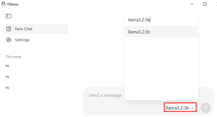

  2. Ollama アプリを開き、 Model Selector に移動し、検索バーでモデルを検索します。 例: llama3.2:3b (最初に試す軽量モデル)
