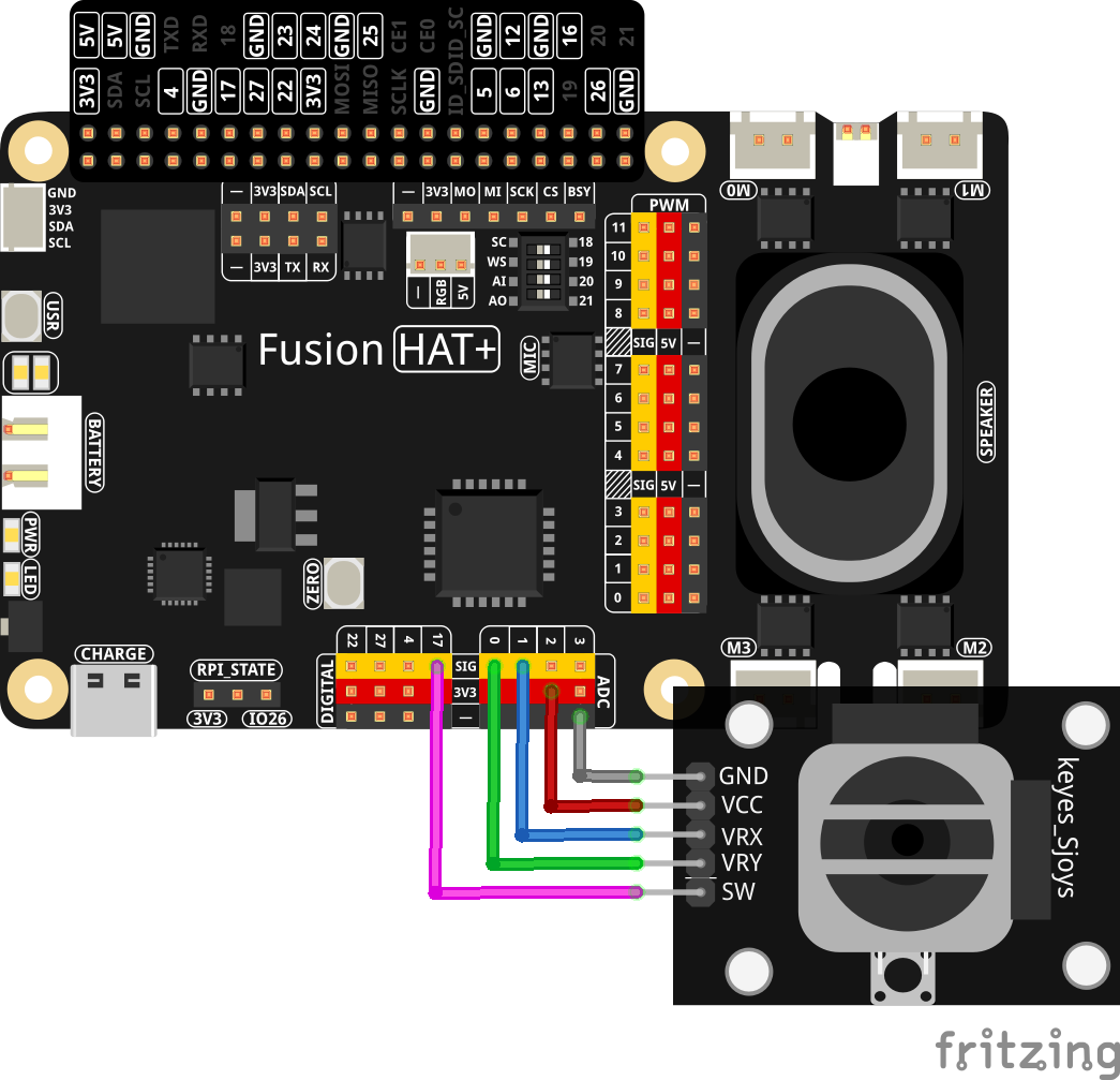

配線図
以下のように部品を Fusion HAT+ に接続します:
../_images/watermelon_game_bb.png
