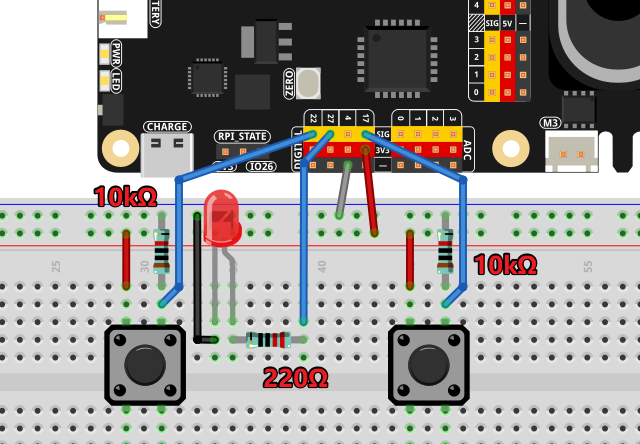

配線図
以下のように部品を Raspberry Pi に接続します:
../_images/morse_decoder_bb.png

  • ボタン入力が認識されない
    • 配線を確認してください:GPIO 22 / 17 からボタンへ、反対側は Ground へ接続
    • プルダウン設定を確認してください
    • 簡単なスクリプトでテスト: print(Pin(22, mode=Pin.IN, pull=Pin.PULL_DOWN).read())
    • バウンスタイム設定を確認してください(0.05 秒が長すぎる場合があります)
  • LED が点灯しない
    • LED の極性を確認してください:アノード(長い脚)は抵抗を介して GPIO 27 へ
    • 抵抗値を確認してください(220Ω 推奨)
    • 直接テスト: Pin(27, Pin.OUT).on() で LED が点灯するはずです
    • GND 接続が正しく完了しているか確認してください
