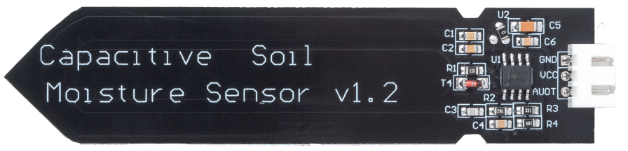

土壌湿度モジュール
../_images/soil_mositure.png
  • GND: 接地
  • VCC:電源供給、3.3v~5V
  • AOUT: 土壌の湿度値を出力。土壌が湿っているほど、その値は小さくなります。
この容量性土壌湿度センサーは市場の多くの抵抗センサーと異なり、容量性誘導の原理を使用して土壌の湿度を検出しています。これにより、抵抗センサーが腐食に非常に敏感である問題を回避し、作動寿命を大幅に延ばしています。
腐食耐性の素材で作られており、優れた耐用年数があります。植物の周りの土壌に挿入し、リアルタイムで土壌の湿度データを監視します。このモジュールには、3.3〜5.5 Vの電圧範囲で動作できるようにオンボードの電圧調整器が含まれています。3.3 Vおよび5 Vの電源を持つ低電圧のマイクロコントローラに適しています。
