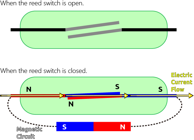

Le principe de fonctionnement d’un interrupteur à lame souple est très simple. Deux lames (généralement en fer et nickel, deux métaux) qui se chevauchent aux points d’extrémité sont scellées dans un tube en verre, avec les deux lames se chevauchant et séparées par un petit espace (seulement quelques microns). Le tube en verre est rempli d’un gaz inerte de haute pureté (tel que l’azote), et certains interrupteurs à lame souple sont conçus pour avoir un vide à l’intérieur afin d’améliorer leur performance à haute tension.
La lame agit comme un conducteur de flux magnétique. Les deux lames ne sont pas en contact lorsqu’elles ne sont pas encore en fonctionnement ; lorsqu’elles traversent un champ magnétique généré par un aimant permanent ou une bobine électromagnétique, le champ magnétique appliqué provoque des polarités différentes près de leurs points d’extrémité, et lorsque la force magnétique dépasse la force de ressort des lames elles-mêmes, les deux lames seront attirées l’une vers l’autre pour conduire le circuit ; lorsque le champ magnétique s’affaiblit ou disparaît, les lames sont relâchées en raison de leur propre élasticité, et les surfaces de contact se sépareront pour ouvrir le circuit.
