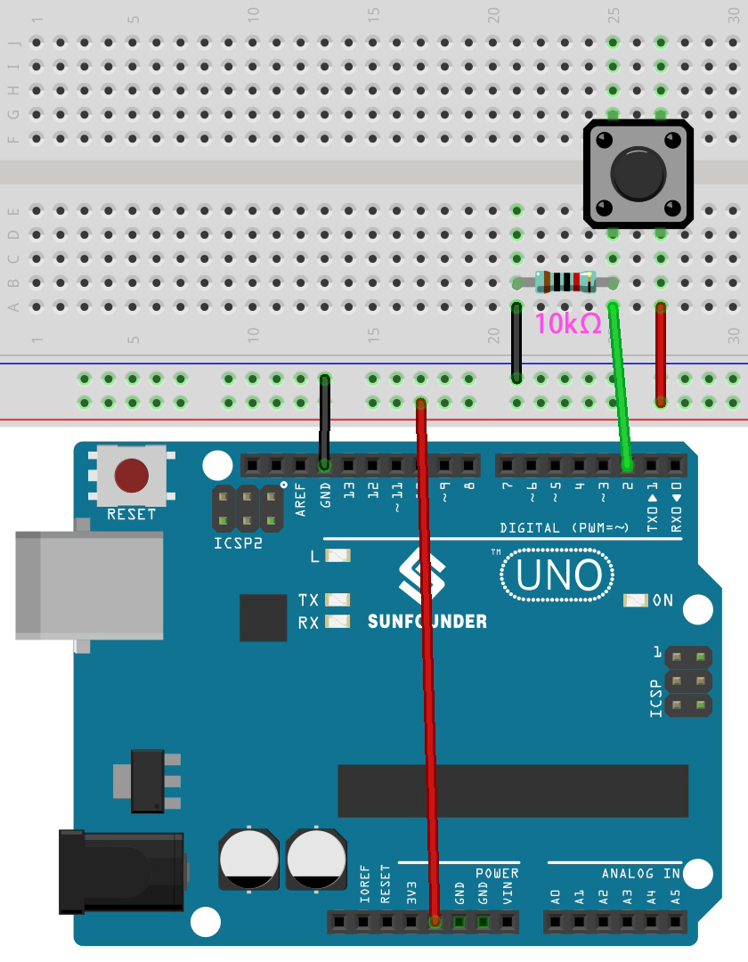

Un lado del pin del botón está conectado a 5V, y el otro lado del pin está conectado al pin 2, así que cuando se presiona el botón, el pin 2 será alto. Sin embargo, cuando el botón no está presionado, el pin 2 está en un estado suspendido y puede estar alto o bajo. Para obtener un nivel bajo estable cuando el botón no está presionado, el pin 2 necesita ser reconectado a GND a través de una resistencia de pull-down de 10K.
Cableado
../_images/read_the_button_value_bb.jpg
  • Puedes abrir el archivo 3.1.read_button_value.ino en la ruta 3in1-kit\basic_project\3.1.read_button_value.
  • O carga el código a través del Editor Web de Arduino.
