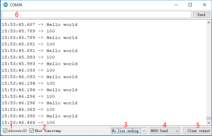

  1. Aquí está el Monitor Serial.
../_images/serial2.png
  • 1: Opción para seleccionar entre desplazamiento automático y no desplazamiento.
  • 2: Opción para mostrar la marca de tiempo antes de los datos mostrados en el Monitor Serial.
  • 3: Selección de finalización, selecciona los caracteres finales que se añaden a los datos enviados a Arduino. Las opciones incluyen:
    • Sin finalización de línea solo envía lo que escribes;
    • Nueva línea es \n y enviará un código de nueva línea ASCII después de lo que escribas;
    • Retorno de carro es \r, que enviará un carácter de retorno de carro ASCII después de lo que escribas;
    • Ambos NL & CR es \r\n que enviará tanto un retorno de carro como un carácter de nueva línea después de lo que escribas.
  • 4: Selecciona la velocidad de comunicación entre la placa Arduino y la PC. Este valor DEBE ser el mismo que el valor establecido en Serial.begin().
  • 5: Borra todo el texto en la consola de salida.
  • 6: Un cuadro de texto para enviar caracteres a la placa Arduino, consulta 5.12 Lectura Serial para un tutorial.
