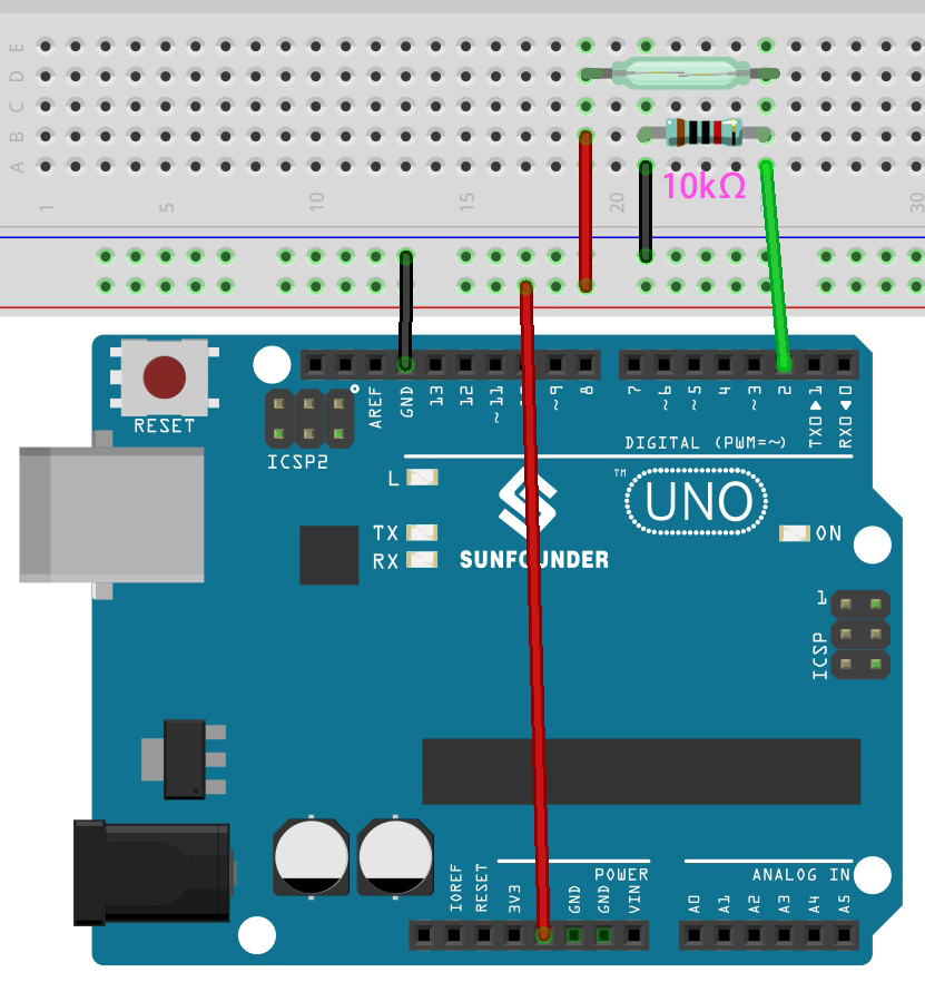

Por defecto, el pin 2 es bajo; y se pondrá alto cuando el imán esté cerca del interruptor de lengüeta.
El propósito de la resistencia de 10K es mantener el pin 2 en un nivel bajo estable cuando no hay un imán cerca.
Cableado
../_images/feel_the_magnetism_bb.jpg

Después de cargar el código con éxito, cuando un imán está cerca del interruptor de lengüeta, el monitor serial imprimirá 1.
