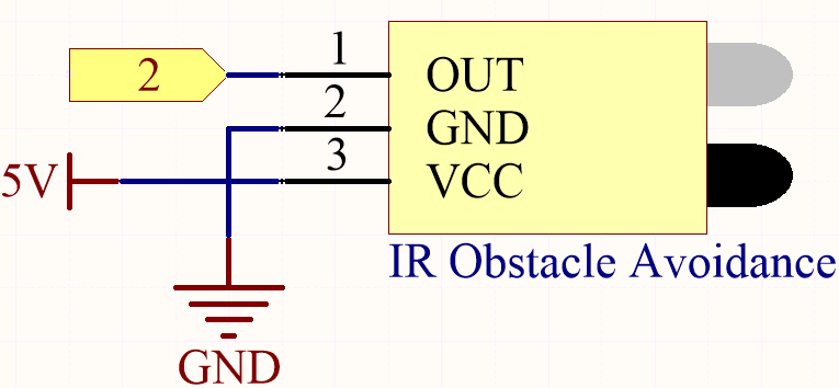

Esquemático
../_images/circuit_3.3_obstacle.png
El pin digital 2 se usa para leer la señal del Módulo de Evitación de Obstáculos IR. Conectamos el VCC del Módulo Sensor IR a 5V, GND a GND, OUT al pin digital 2.
