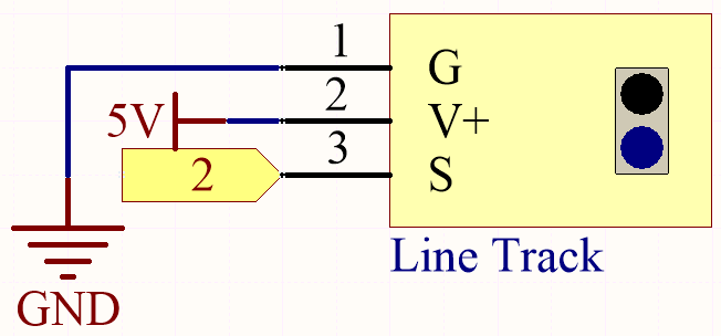

Esquemático
../_images/circuit_3.4_line.png

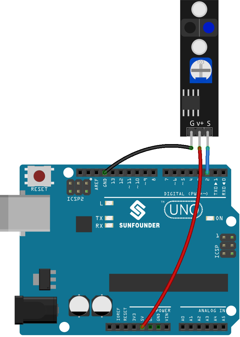

El pin digital 2 se utiliza para leer la señal del módulo de seguimiento de línea. Conectamos el VCC del módulo a 5V, GND a GND, OUT al pin digital 2.
Cableado
../_images/detect_the_line_bb.jpg
