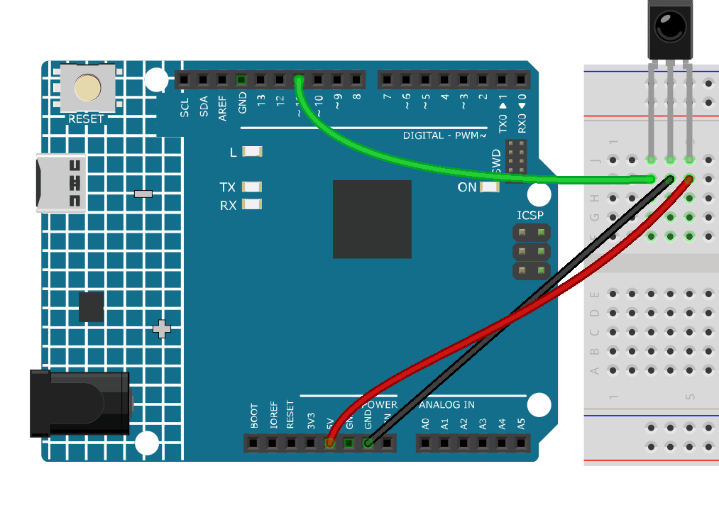

この例では、IR 受信機の左ピンをピン11に、中央ピンをGNDに、右ピンを5Vに接続します。
../_images/5.11_ir_recv_bb.png
