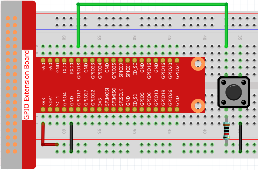

Ora costruiamo un circuito che permetta al pulsante di controllare la dimensione del punto. Quando premiamo il pulsante, il punto diventerà rapidamente più grande; quando rilasciamo il pulsante, il punto si ridurrà gradualmente, facendolo sembrare un palloncino che si gonfia.

Collegamento

Come funziona?
Questo progetto utilizza la funzione di input rispetto ai precedenti 2 progetti che utilizzavano la funzione di output del GPIO.
La funzione GPIO.pinMode() viene utilizzata per impostare buttonPin in modalità input pull-up, che fa sì che il pin riceva automaticamente un segnale alto in stato predefinito.
Successivamente, utilizziamo la funzione GPIO.digitalRead() per leggere il valore di buttonPin. Quando il valore è LOW, significa che il pulsante è premuto, a quel punto la dimensione del punto aumenta di 5; se il pulsante viene rilasciato, la dimensione del punto diminuisce di 1.
