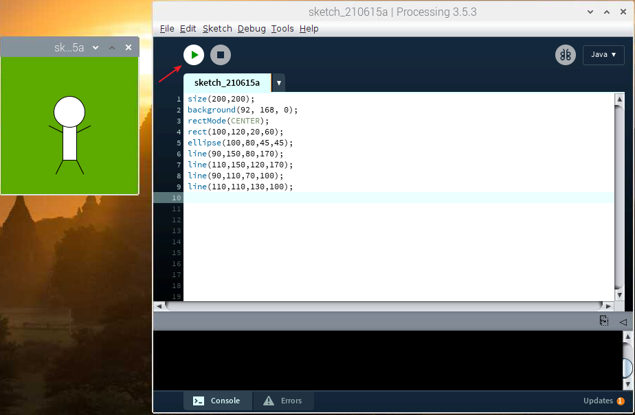

Stai utilizzando l’Processing Development Environment (o PDE). Non c’è molto altro: l’area principale è l’Editor di Testo e c’è una fila di pulsanti in alto; questo è il pannello degli strumenti. Sotto l’editor trovi l’Area Messaggi, e più in basso ancora la Console. L’Area Messaggi è utilizzata per messaggi di una sola riga, mentre la Console fornisce dettagli più tecnici.
Facciamo pratica con l’utilizzo di Processing e disegniamo un cupido.
Sketch
Copia lo sketch qui sotto in Processing ed eseguilo. Apparirà una nuova finestra di visualizzazione e un cupido festoso sarà disegnato.
size(200,200);
background(92, 168, 0);
rectMode(CENTER);
rect(100,120,20,60);
ellipse(100,80,45,45);
line(90,150,80,170);
line(110,150,120,170);
line(90,110,70,100);
line(110,110,130,100);
../_images/draw_one1.png
Se lo esegui e l’area dei messaggi diventa rossa segnalando degli errori, significa che c’è qualcosa che non va nello sketch. Assicurati di copiare esattamente lo sketch di esempio: i numeri devono essere racchiusi tra parentesi, con virgole tra ciascun numero, e le righe devono terminare con un punto e virgola.

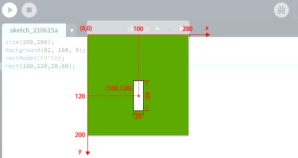

Come funziona?
Il punto chiave è capire che la finestra di visualizzazione può essere trattata come un quadrato di carta.
Ogni pixel della finestra di visualizzazione è una coordinata (x,y) che determina la posizione di un punto nello spazio. L’origine (0,0) delle coordinate si trova nell’angolo in alto a sinistra, la direzione positiva dell’asse X è orizzontalmente verso destra, e la direzione positiva dell’asse Y è verticalmente verso il basso.
Quello che dobbiamo fare è specificare quale forma e colore deve apparire a queste coordinate pixel.
Ad esempio, disegniamo un rettangolo di larghezza 20 e altezza 60 con coordinate (100,120) come punto centrale.
rectMode(CENTER);
../_images/draw_one_coodinate.png
Una volta compresa la relazione tra la finestra di visualizzazione e gli assi, questo sketch non sarà difficile per noi, dobbiamo solo capire alcune semplici istruzioni per il disegno di grafici.
