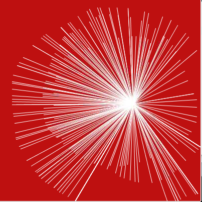

In questo progetto, il tuo mouse continuerà a tracciare linee verso un punto; muovi il mouse e disegnerai una linea unica di stelle. Premi il mouse per ricominciare il disegno.
../_images/hello_mouse1.png

Come funziona?
Il progetto precedente disegnava un’unica immagine senza alcuna animazione o interazione.
Se vogliamo creare uno sketch interattivo, dobbiamo aggiungere le funzioni setup() e draw() (queste sono funzioni integrate che vengono chiamate automaticamente) per costruire la cornice.
  • setup(): Viene eseguito solo una volta all’avvio dello sketch.
  • draw(): Viene eseguito ripetutamente, e solitamente vi aggiungiamo lo sketch per disegnare l’animazione.

Questo sketch già funziona senza problemi come sketch interattivo.
Successivamente, puoi aggiungere un evento di clic del mouse. Questo evento può essere implementato con la funzione mousePressed(), dove aggiungiamo istruzioni per aggiornare il punto di destinazione e pulire lo schermo.
