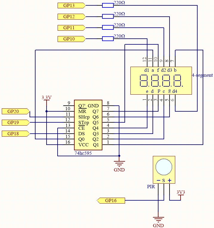

sch_passager_counter
  • Diese Schaltung basiert auf der 5.3 Zeitmesser mit der Ergänzung eines PIR-Moduls.
  • Der PIR-Sensor gibt bei erkannter Bewegung ein ca. 2,8 Sekunden langes HIGH-Signal aus.
  • Das PIR-Modul verfügt über zwei Potentiometer: eines zur Einstellung der Empfindlichkeit, das andere zur Anpassung der Erkennungsreichweite. Um die beste Leistung zu erzielen, sollten beide Potentiometer gegen den Uhrzeigersinn bis zum Anschlag gedreht werden.
