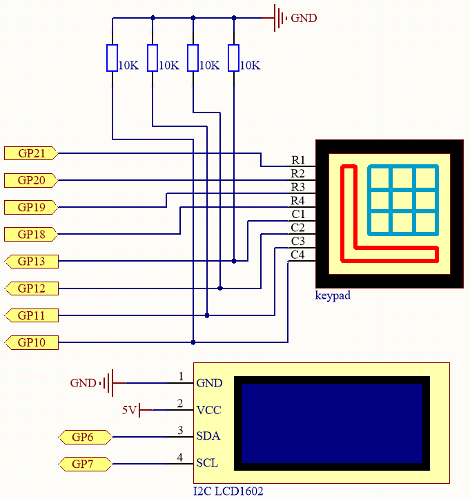

Schaltplan
sch_guess_number
Diese Schaltung basiert auf 4.2 4x4 Tastenfeld und ergänzt ein I2C LCD1602-Display zur Anzeige der eingegebenen Zahlen.
Verdrahtung
wiring_game_guess_number
Um die Verdrahtung zu erleichtern, wurden in der obigen Schaltung die Spalten der Matrix-Tastatur und die 10K-Widerstände gleichzeitig in die Steckplätze G10 bis G13 eingesetzt.
