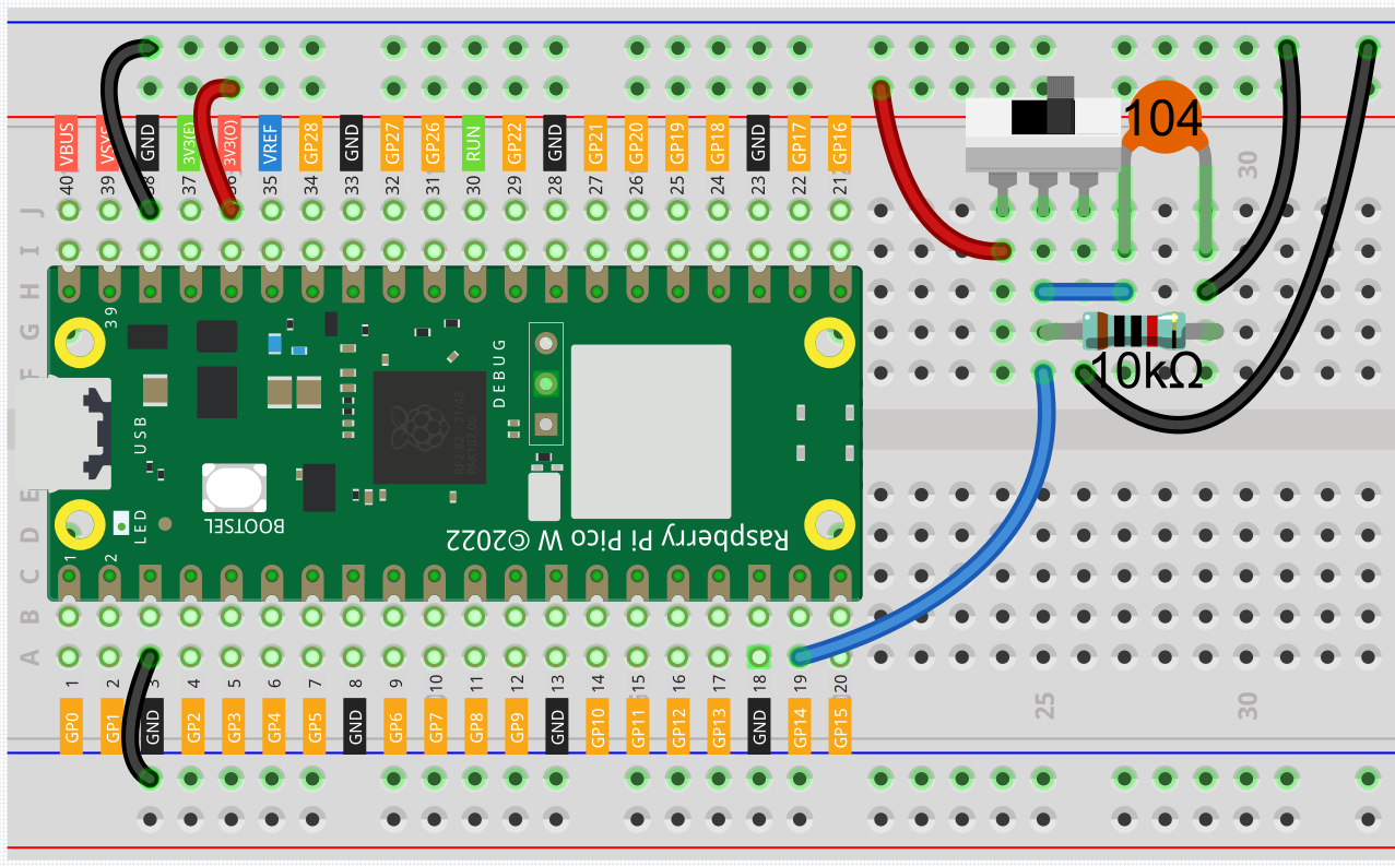

Esquemático
sch_slide
GP14 recibirá un nivel diferente cuando deslices el interruptor hacia la derecha o hacia la izquierda.
El propósito de la resistencia de 10K es mantener GP14 en nivel bajo durante el movimiento de deslizamiento (cuando no está deslizado completamente hacia la izquierda o hacia la derecha).
El capacitor cerámico de 104 se utiliza aquí para eliminar el efecto de rebote.
Conexiones
wiring_slide
