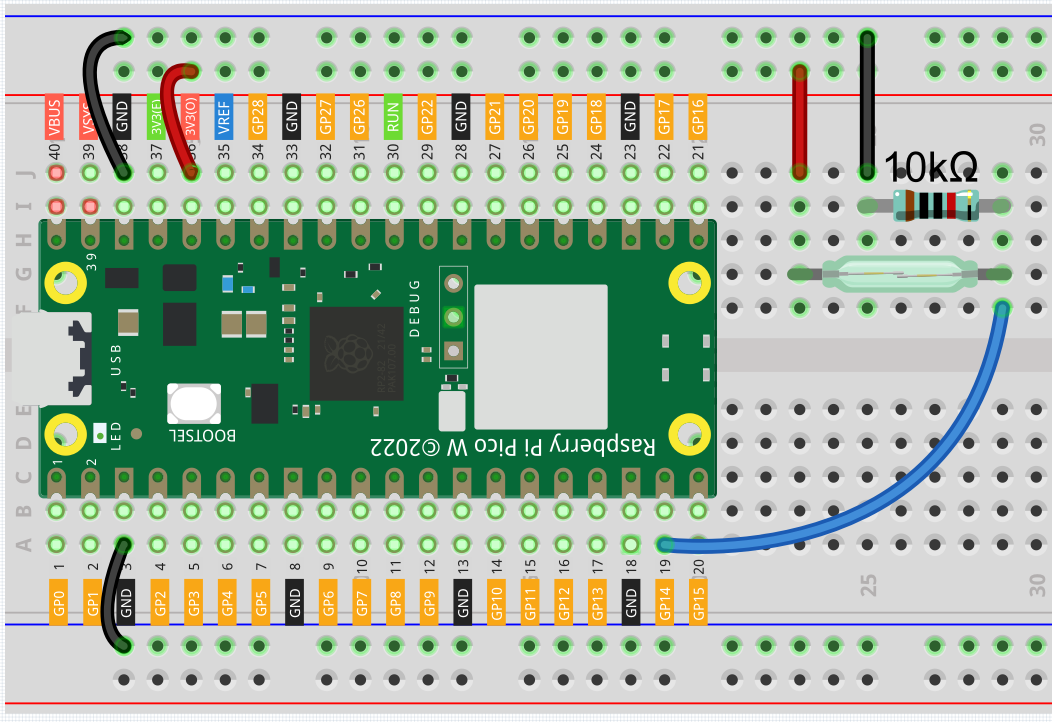

Por defecto, GP14 está en bajo; y subirá a alto cuando el imán esté cerca del interruptor de láminas.
El propósito de la resistencia de 10K es mantener el GP14 en un nivel bajo estable cuando no hay un imán cerca.
Conexiones
wiring_reed
