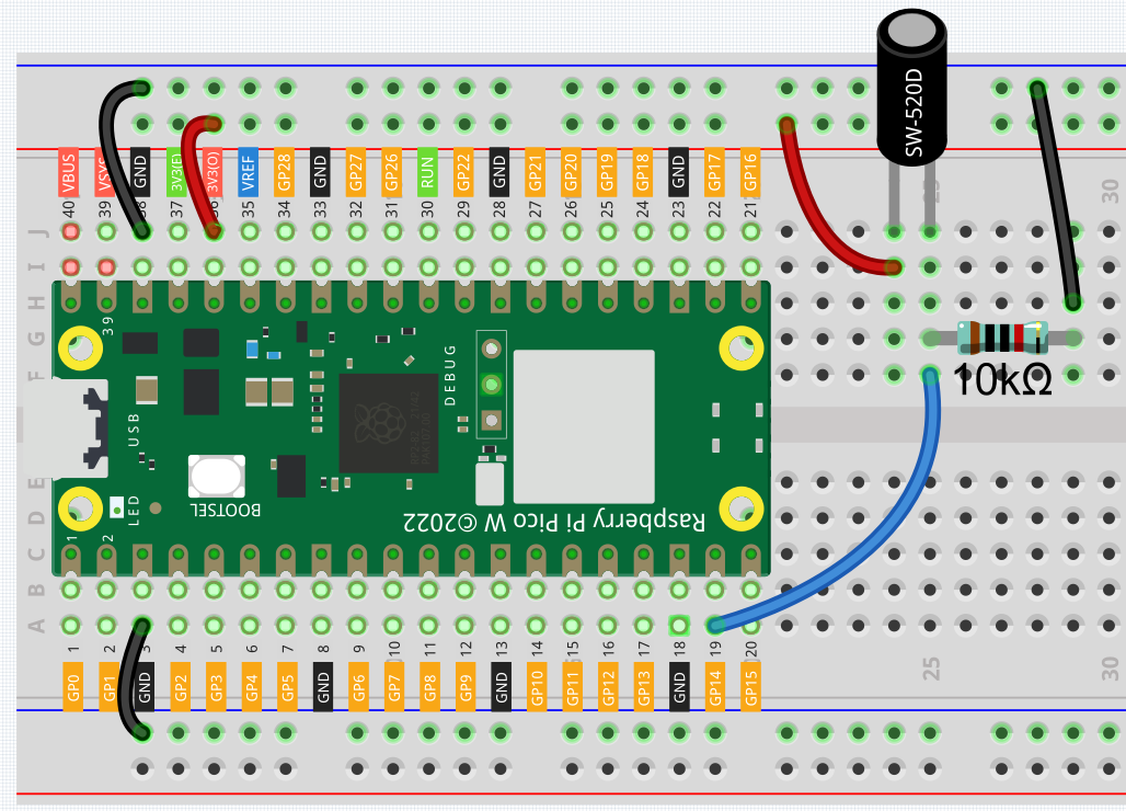

Cuando el interruptor de inclinación está en posición vertical, GP14 se establece en alto; al inclinarlo, GP14 se establece en bajo.
El resistor de 10KΩ tiene la función de mantener el GP14 en un estado bajo y estable cuando el interruptor de inclinación está inclinado.
Conexiones
wiring_tilt

Después de ejecutar el programa, cuando inclines la breadboard (interruptor de inclinación), aparecerá en la consola «¡El interruptor funciona!».
