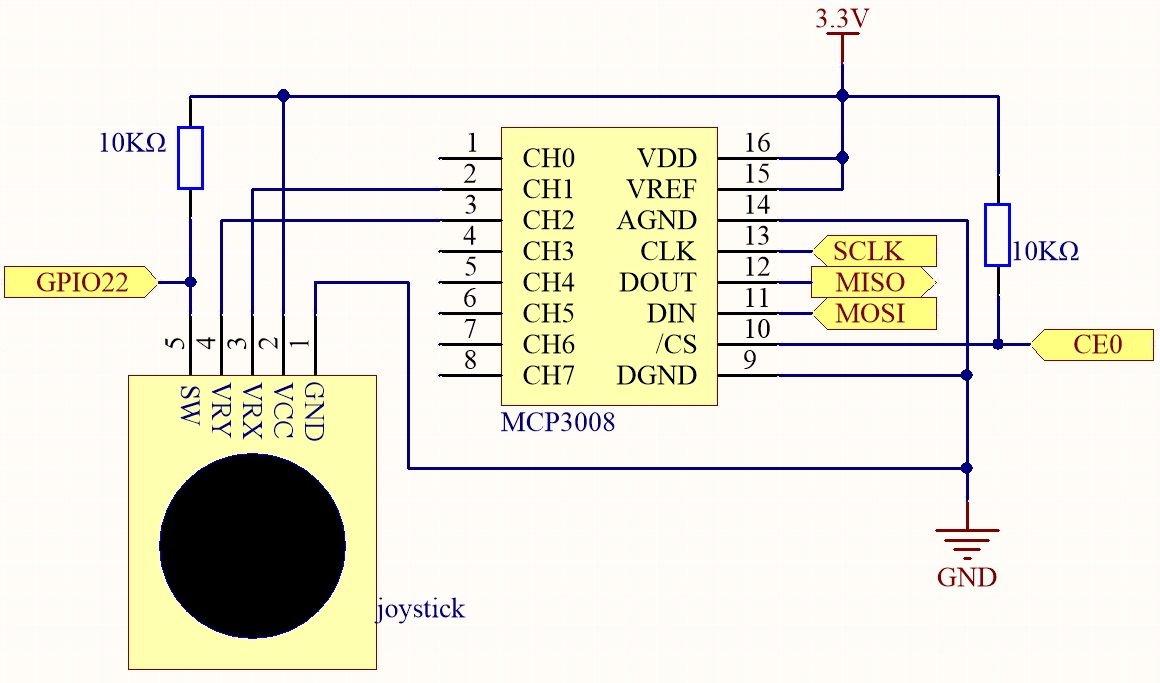

ジョイスティックのデータを読み取る際、軸ごとに違いがあります。 X軸とY軸のデータはアナログ信号のため、MCP3008 を使ってアナログ値をデジタル値に変換する必要があります。 Z軸(ボタン)のデータはデジタル信号のため、GPIO から直接読み取ることも、ADC を経由して読み取ることもできます。
../_images/schematic_2.1.9_joystick_mcp3008_js.png

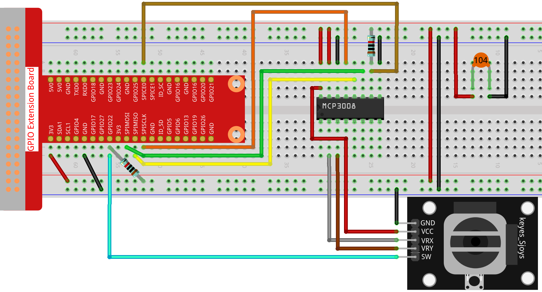

手順1: 回路を組み立てます。
../_images/2.1.9_Joystick_js.png
