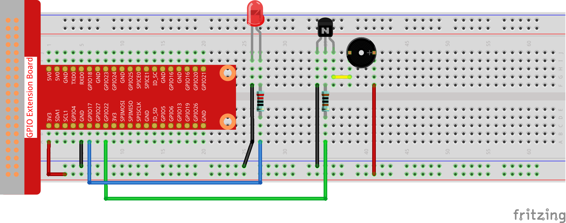

Passo 1: Costruisci il circuito. (Fai attenzione ai poli del cicalino: quello con l’etichetta + è il polo positivo e l’altro è il negativo.)
../_images/image2691.png
