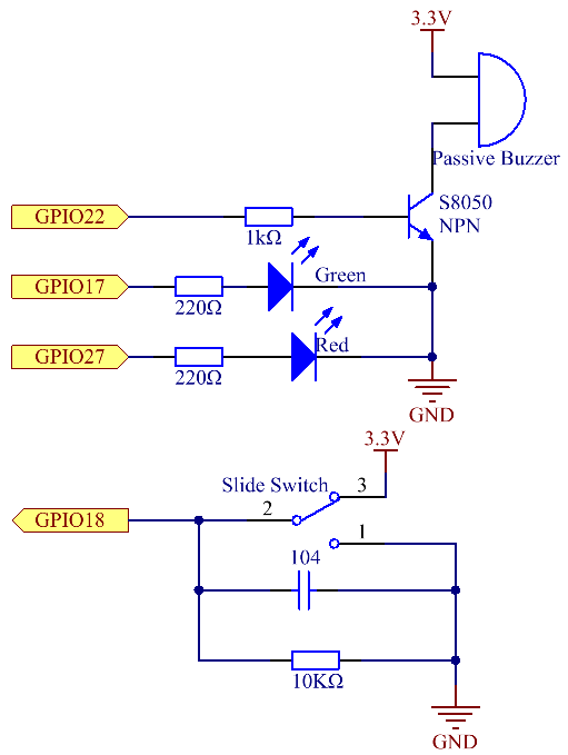

Schema di Collegamento
../_images/Schematic_three_one101.png
