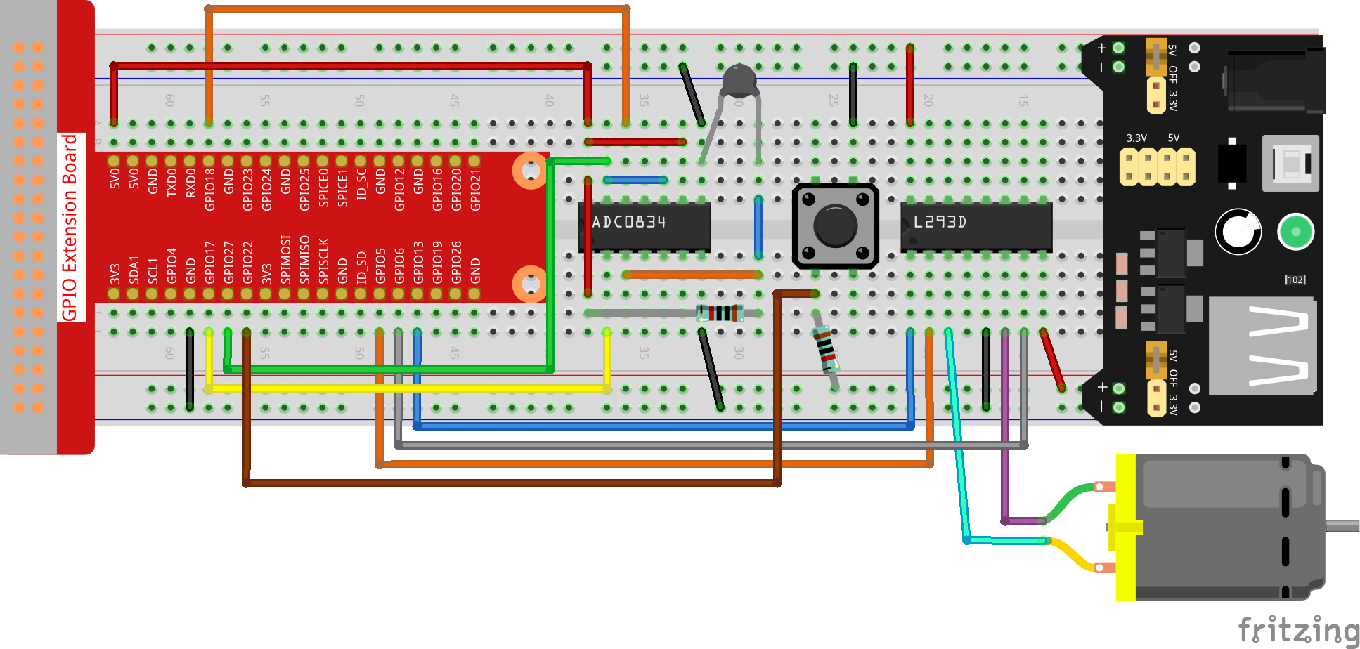

Schema di Collegamento
GPIO5
Pin 29
21
GPIO6
Pin 31
GPIO13
Pin 33
../_images/Schematic_three_one41.png
Procedure Sperimentali
../_images/image2451.png
Il modulo di alimentazione può essere collegato a una batteria da 9V con la clip per batteria inclusa nel kit. Inserisci il jumper del modulo di alimentazione nelle strisce da 5V della breadboard.
