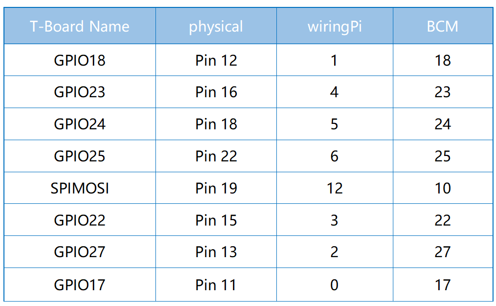

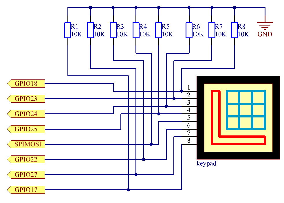

Schéma de circuit
../_images/2.1.5_keypad_chematic_1.png ../_images/2.1.5_keypad_chematic_2.png

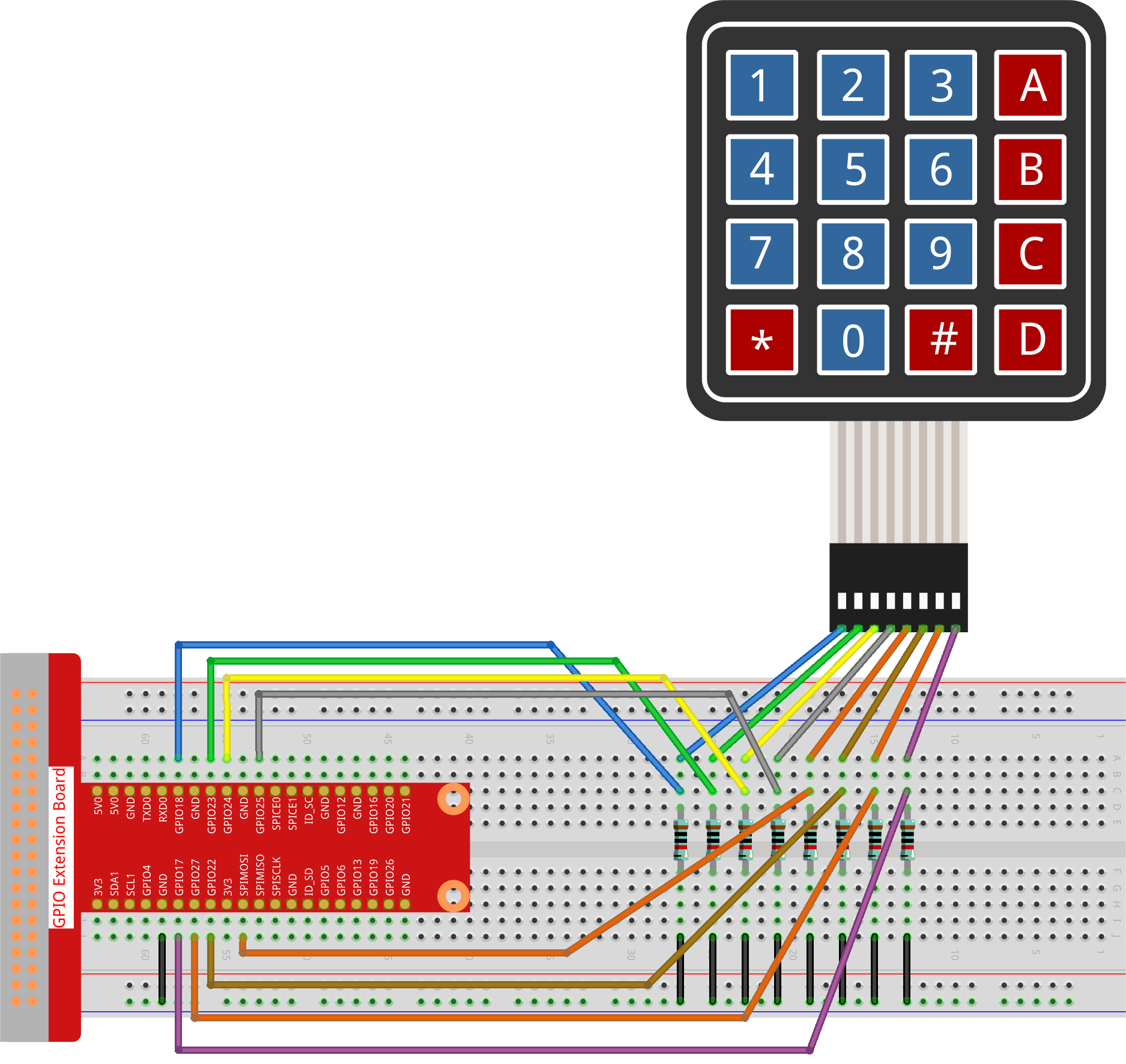

Procédure expérimentale
../_images/2.1.5_keypad_circuit.png
Étape 2 : Ouvrez le fichier de code.
Étape 3 : Exécutez le code.
sudo python3 2.1.5_Keypad.py
Une fois le code lancé, les valeurs des boutons pressés sur le pavé numérique (valeur des boutons) s’afficheront à l’écran.
