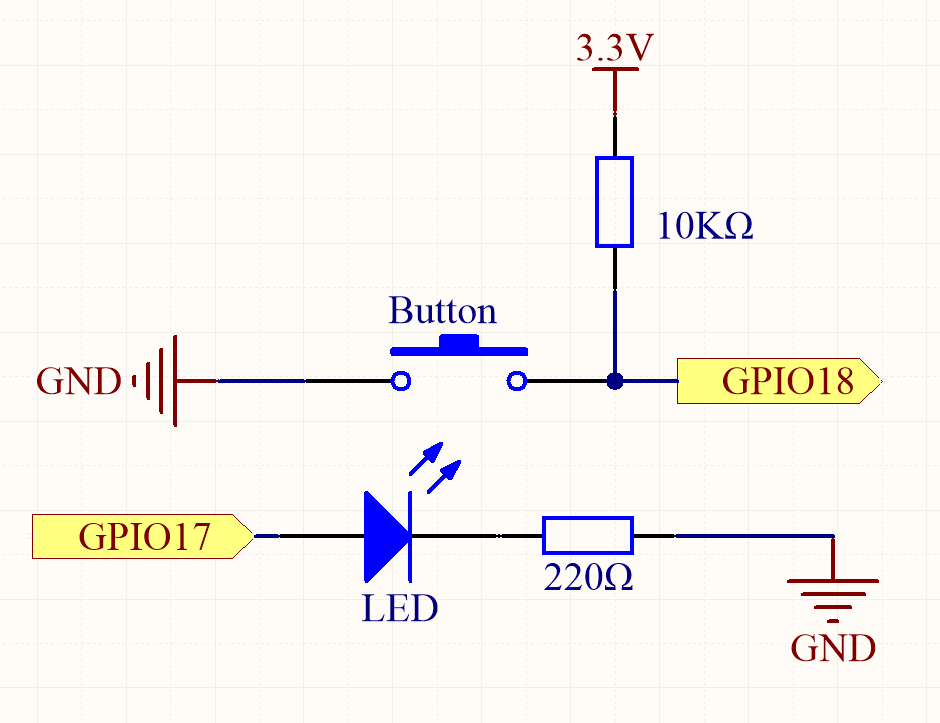

Schéma de circuit
Utilisez un bouton normalement ouvert comme entrée pour le Raspberry Pi, selon le schéma de connexion ci-dessous. Lorsque le bouton est pressé, le GPIO18 passe à un niveau haut (3,3V). Nous pouvons détecter l’état du GPIO18 grâce à un programme. Ainsi, si le GPIO18 passe à un niveau haut, cela signifie que le bouton est pressé. Vous pouvez alors exécuter le code correspondant pour allumer la LED.
La broche la plus longue de la LED est l’anode (+) et la plus courte est la cathode (-).
../_images/2.1.1_Button_schematic_1.png ../_images/2.1.1_Button_schematic_2.png

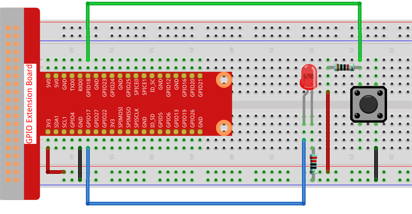

Procédure expérimentale
../_images/2.1.1_Button_circuit.png
Étape 2 : Ouvrez le fichier de code.
Étape 3 : Exécutez le code.
sudo python3 2.1.1_Button.py
Maintenant, appuyez sur le bouton et la LED s’allumera ; relâchez le bouton et la LED s’éteindra.
