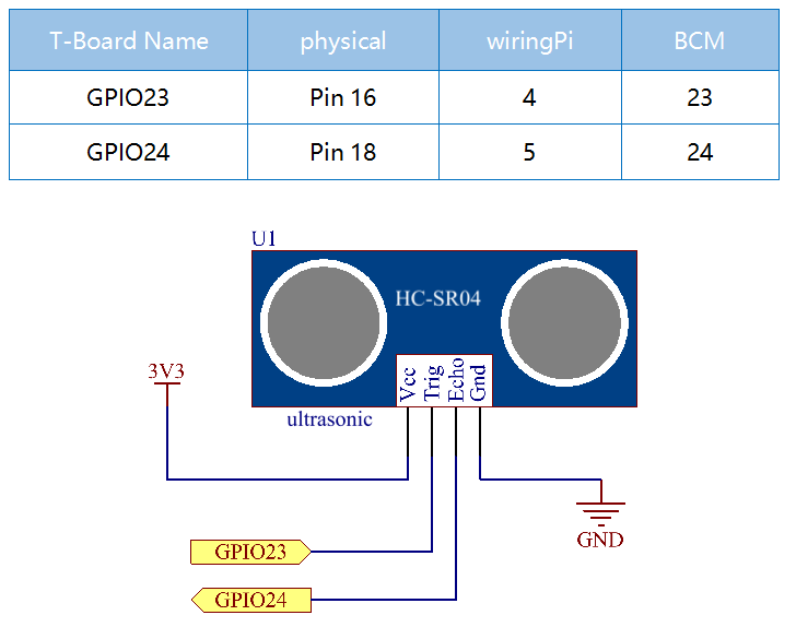

Schéma de câblage
../_images/2.2.5_ultrasonic_schematic.png

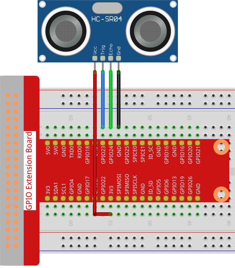

Étape 1 : Montez le circuit.
../_images/2.2.5_ultrasonic_circuit.png
