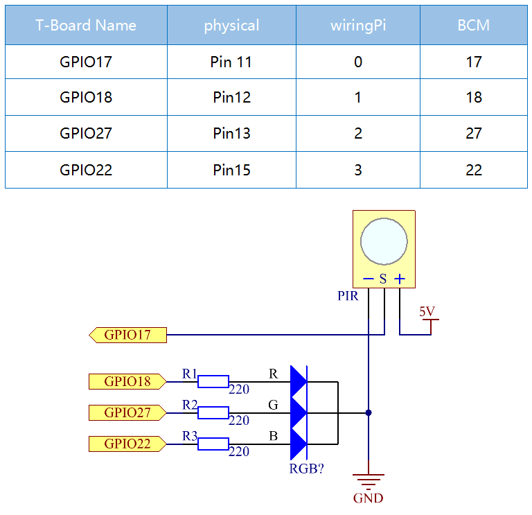

Schéma de câblage
../_images/2.2.4_pir_schematic.png

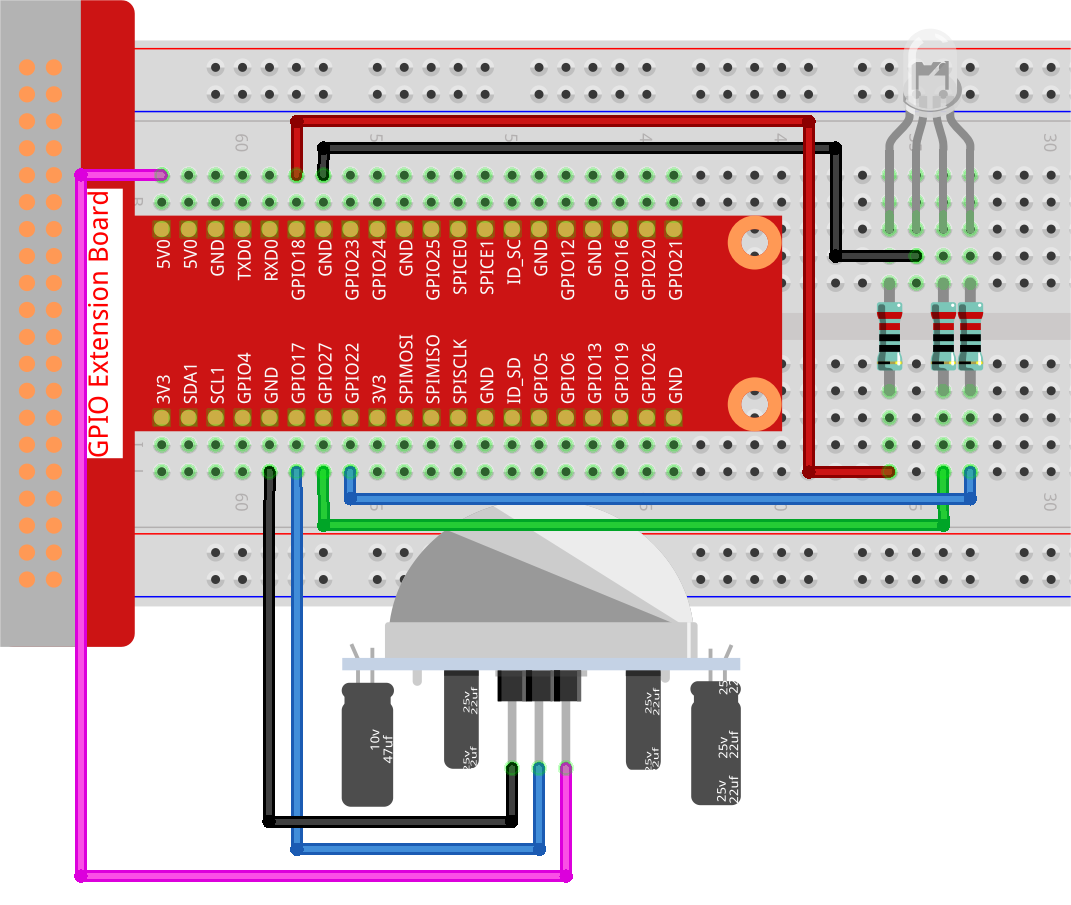

Procédure expérimentale
Étape 1 : Montez le circuit.
../_images/2.2.4_pir_circuit.png
sudo python3 2.2.4_PIR.py
Lorsque le code s’exécute, le capteur PIR détecte l’environnement et fait briller la LED RGB en jaune si une présence est détectée.
