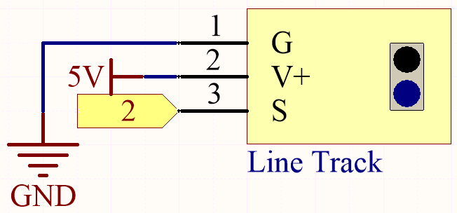

Schema
../_images/circuit_3.4_line.png
Il pin digitale 2 viene utilizzato per leggere il segnale del modulo di tracciamento della linea. Colleghiamo il VCC del modulo a 5V, il GND al GND e l’OUT al pin digitale 2.
