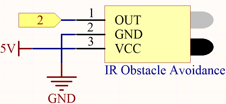

Schema
../_images/circuit_3.3_obstacle.png
Il pin digitale 2 viene utilizzato per leggere il segnale del Modulo di Evitamento Ostacoli IR. Colleghiamo il VCC del modulo IR al 5V, GND al GND e OUT al pin digitale 2.

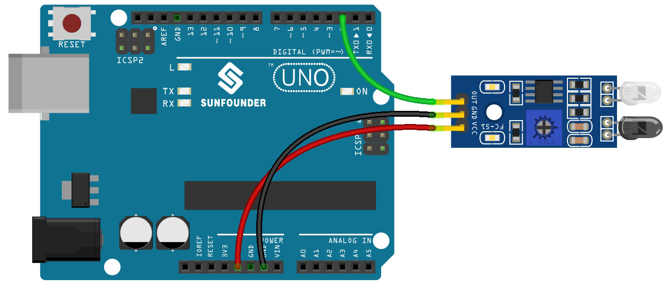

Collegamenti
../_images/detect_the_obstacle_bb.jpg
