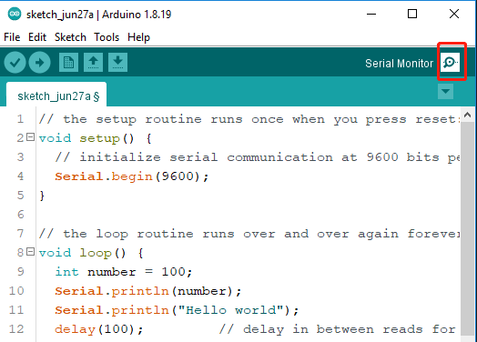

  1. Apri l’IDE di Arduino e incolla il seguente codice.
    // the setup routine runs once when you press reset:
        // initialize serial communication at 9600 bits per second:
        Serial.begin(9600);
    // the loop routine runs over and over again forever:
        int number = 100;
        Serial.println(number);
        Serial.println("Hello world");
        delay(100);         // delay in between reads for stability
  2. Seleziona la scheda e la porta corrette per caricare il codice.
  3. Nella barra degli strumenti, clicca sull’icona della lente d’ingrandimento per accendere il Monitor Serial.

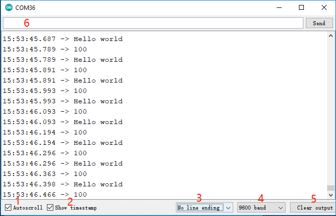

  1. Ecco il Monitor Serial.
../_images/serial2.png
  • 1: Opzione per scegliere tra scorrimento automatico o non scorrimento.
  • 2: Opzione per visualizzare il timestamp prima dei dati mostrati sul Monitor Serial.
  • 3: Selezione della terminazione, scegli i caratteri di fine aggiunti ai dati inviati ad Arduino. Le opzioni includono:
    • Nessuna terminazione invia solo ciò che digiti;
    • Nuova riga è \n e invia un codice ASCII di nuova riga dopo quello che digiti;
    • Ritorno a capo è \r, che invia un carattere di ritorno a capo ASCII dopo quello che digiti;
    • Sia NL che CR è \r\n che invia sia un ritorno a capo che un carattere di nuova riga dopo quello che digiti.
  • 4: Seleziona la velocità di comunicazione tra la scheda Arduino e il PC. Questo valore DEVE essere lo stesso impostato in Serial.begin().
  • 5: Cancella tutto il testo sulla console di output.
  • 6: Una casella di testo per inviare caratteri alla scheda Arduino, consulta 5.12 Lettura seriale per un tutorial.
