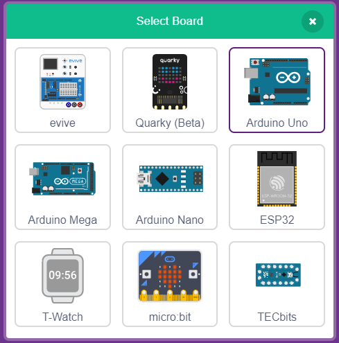

Cliquez sur Board dans la barre de navigation en haut à droite pour sélectionner la carte.
../../_images/1_board.png
Par exemple, choisissez Arduino Uno.
../../_images/1_choose_uno.png

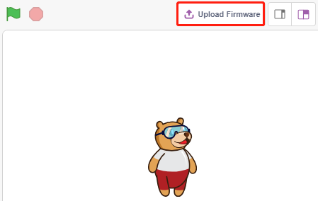

2. Télécharger le Firmware
Comme nous allons travailler dans le mode Scène, nous devons télécharger le firmware sur la carte. Cela garantira une communication en temps réel entre la carte et l’ordinateur. Télécharger le firmware est un processus ponctuel. Pour ce faire, cliquez sur le bouton Télécharger le Firmware.
Après avoir attendu un moment, le message de réussite de téléchargement apparaîtra.
Si vous utilisez cette carte Arduino dans PictoBlox pour la première fois, ou si cet Arduino a été précédemment téléchargé avec l’IDE Arduino. Alors vous devez appuyer sur Upload Firmware avant de pouvoir l’utiliser.
../../_images/1_firmware.png

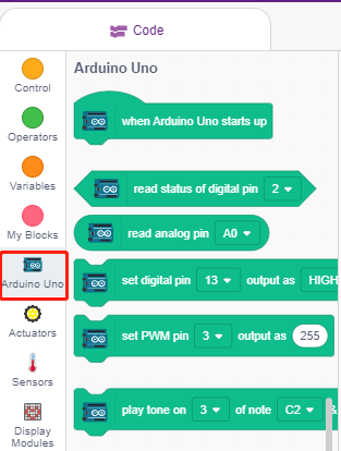

Cliquez sur la palette Arduino Uno.
../../_images/1_arduino_uno.png
La LED sur la carte Arduino est contrôlée par la broche numérique 13 (seulement 2 états, HIGH ou LOW), donc glissez le bloc [set digital pin out as] dans la zone de script.
Puisque l’état par défaut de la LED est allumé, réglez maintenant la broche 13 sur LOW et cliquez sur ce bloc et vous verrez la LED s’éteindre.
  • [set digital pin out as] : Régler les broches numériques (2~13) au niveau (HIGH/LOW).
../../_images/1_digital.png

Ouvrez PictoBlox et cliquez sur Board dans la barre de navigation en haut à droite pour sélectionner la carte.

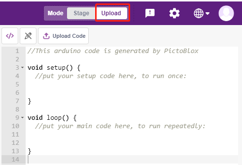

Après avoir sélectionné le mode Téléchargement, la scène passera à la zone de code Arduino originale.
../../_images/1_upload.png
../../_images/1_upload_uno.png
Glissez [when Arduino Uno starts up] dans la zone de script, ce qui est requis pour chaque script.
../../_images/1_uno_starts.png
La LED sur la carte Arduino est contrôlée par la broche numérique 13 (seulement 2 états HIGH ou LOW), donc glissez le bloc [set digital pin out as] dans la zone de script.
  • [set digital pin out as] : Régler la broche numérique (2~13) au niveau (HIGH/LOW).
../../_images/1_upload_digital.png
À ce stade, vous verrez le code Arduino apparaître sur le côté droit, si vous souhaitez éditer ce code, vous pouvez activer le mode Édition.
../../_images/1_upload1.png
