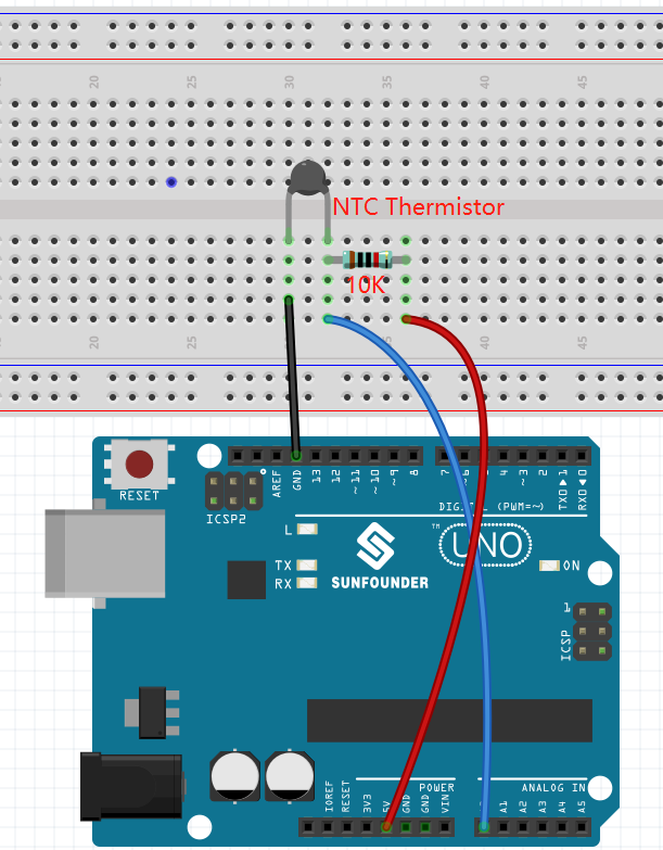

Une thermistance est un type de résistance dont la résistance dépend fortement de la température, bien plus que dans les résistances standards. Il existe deux types de résistances, PTC (la résistance augmente avec la température) et NTC (la résistance diminue avec la température).
Construisez le circuit selon le schéma suivant.
Une extrémité de la thermistance est connectée à GND, l’autre à A0, et une résistance de 10K est connectée en série à 5V.
La thermistance NTC est utilisée ici, donc lorsque la température augmente, la résistance de la thermistance diminue, la division de tension de A0 diminue, et la valeur obtenue de A0 diminue, et inversement elle augmente.

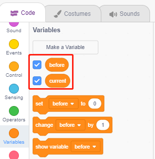

2. Créez 2 variables
Créez deux variables, before et current, pour stocker la valeur de A0 dans différents cas.

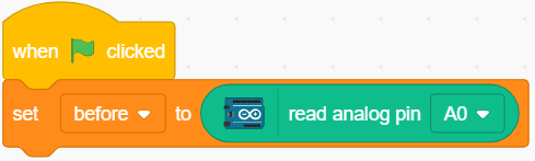

3. Lisez la valeur de A0
Lorsque le drapeau vert est cliqué, la valeur de A0 est lue et stockée dans la variable before.

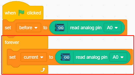

4. Lisez à nouveau la valeur de A0
Dans [forever], lisez à nouveau la valeur de A0 et stockez-la dans la variable current.

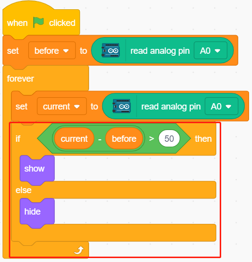

5. Détermination des changements de température
Utilisez le bloc [if else] pour déterminer si la valeur actuelle de A0 est supérieure de 50 à celle d’avant, ce qui représente une baisse de température. Dans ce cas, laissez le sprite Snowflake apparaître, sinon cachez-le.
  • [-] & [>]: opérateurs de soustraction et de comparaison de la palette Operators.
