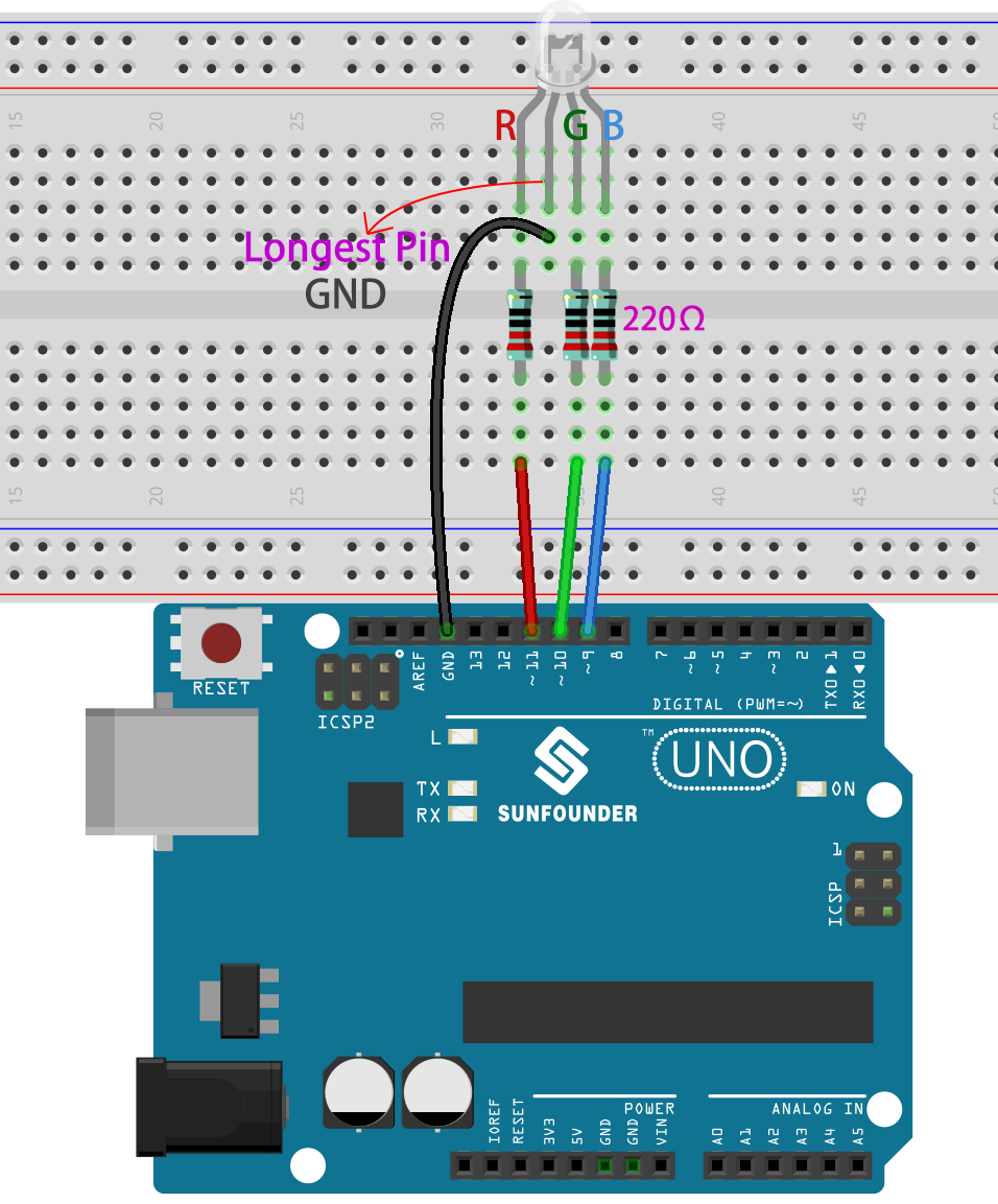

Construire le Circuit

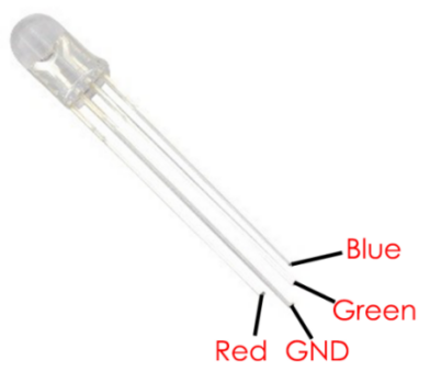

Une LED RVB combine trois LED de rouge, vert et bleu dans une coque en plastique transparent ou semi-transparent. Elle peut afficher diverses couleurs en changeant la tension d’entrée des trois broches et en les superposant, ce qui, selon les statistiques, peut créer 16 777 216 couleurs différentes.

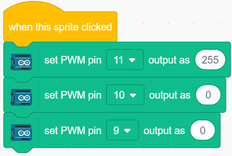

Ainsi, le code pour faire s’illuminer la LED RVB en jaune est le suivant.
../_images/4_yellow.png
Lorsque le sprite Ballon (balle jaune) est cliqué, nous réglons la broche 11 en mode haut (LED rouge allumée), la broche 10 en mode haut (LED verte allumée) et la broche 9 en mode bas (LED bleue éteinte) afin que la LED RVB s’illumine en jaune.
Vous pouvez écrire des codes pour les autres sprites de la même manière pour faire s’illuminer les LED RVB dans les couleurs correspondantes.

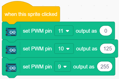

3. Sprite Ballon2 (bleu clair)
../_images/4_blue.png
