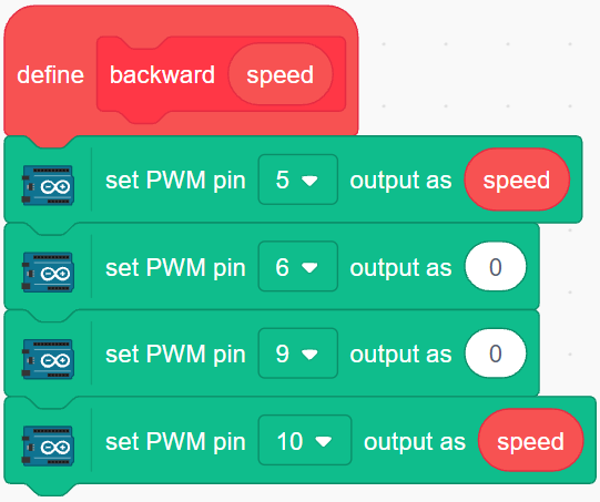

2. Reculer
Le recul est juste l’opposé, le moteur droit doit tourner dans le sens inverse des aiguilles d’une montre, le moteur gauche dans le sens des aiguilles d’une montre.
../../_images/2_backward.png

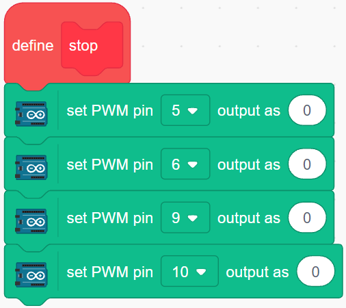

5. Arrêt
Arrêtez la voiture en réglant tous les moteurs à 0.
../../_images/2_stop.png

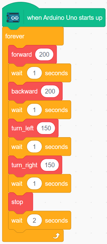

6. Faire bouger la voiture
Faites bouger la voiture en avant, en arrière, à gauche et à droite pendant 1 seconde, puis arrêtez. Comme tous les blocs sont placés dans le bloc [Forever], vous verrez que la voiture répète les actions ci-dessus.
../../_images/2_move.png
