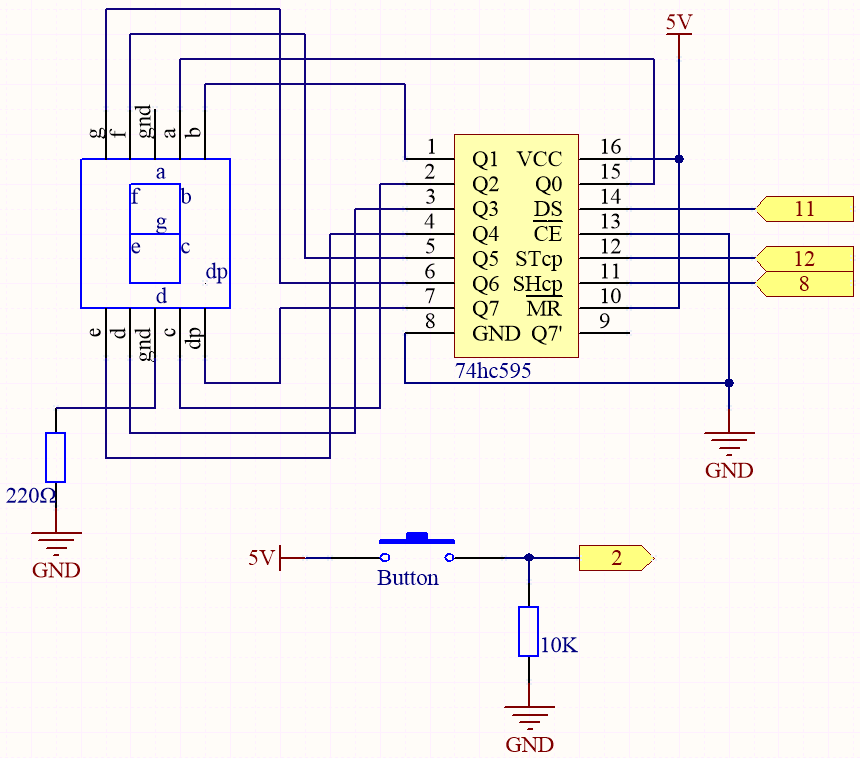

Hier verwenden wir einen Knopf, eine 7-Segment-Anzeige und den 74hc595, um einen elektronischen Würfel zu erstellen. Jedes Mal, wenn der Knopf gedrückt wird, wird eine zufällige Zahl zwischen 1 und 6 generiert und auf der 7-Segment-Anzeige dargestellt.

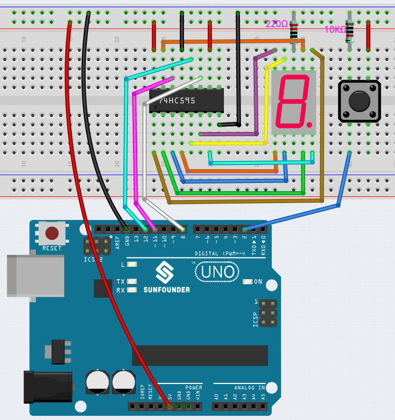

Verkabelung
../_images/wiring_electronic_dice.png
  • Öffnen Sie die Datei 6.2.electronic_dice.ino im Pfad 3in1-kit\basic_project\6.2.electronic_dice.
  • Oder laden Sie den Code über den Arduino Web Editor hoch.
Nach erfolgreichem Hochladen des Codes zeigt die 7-Segment-Anzeige schnell die Zahlen 0-7 an. Wenn Sie den Knopf drücken, zeigt sie eine zufällige Zahl an und stoppt das Scrollen. Das Scrollen beginnt erneut, wenn Sie den Knopf wieder drücken.
