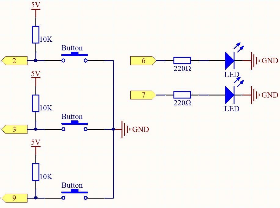

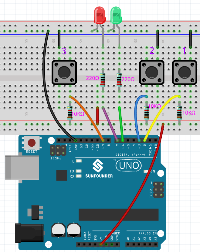

In diesem Projekt verwenden wir 3 Tasten und 2 LEDs, um unsere visuelle Reaktionszeit zu messen.
Der serielle Monitor des Arduino zeigt die Nachricht „Warten…“ an. Nach dem Drücken der „Bereit“-Taste muss eine der beiden LEDs nach einem zufälligen Zeitintervall zufällig aufleuchten. Es ist wichtig, dass der Proband den entsprechenden Knopf so schnell wie möglich drückt. Der Arduino erfasst die Zeitdifferenz zwischen dem Aufleuchten der LED und dem Drücken des entsprechenden Knopfes durch die Person und gibt die gemessene Reaktionszeit auf dem Arduino-Seriellen-Monitor aus.

../_images/wiring_reaction_game.png
Verdrahtung
../_images/reaction_game.png
