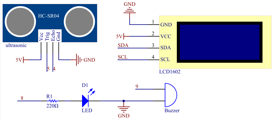

Schaltplan
../_images/image265.png

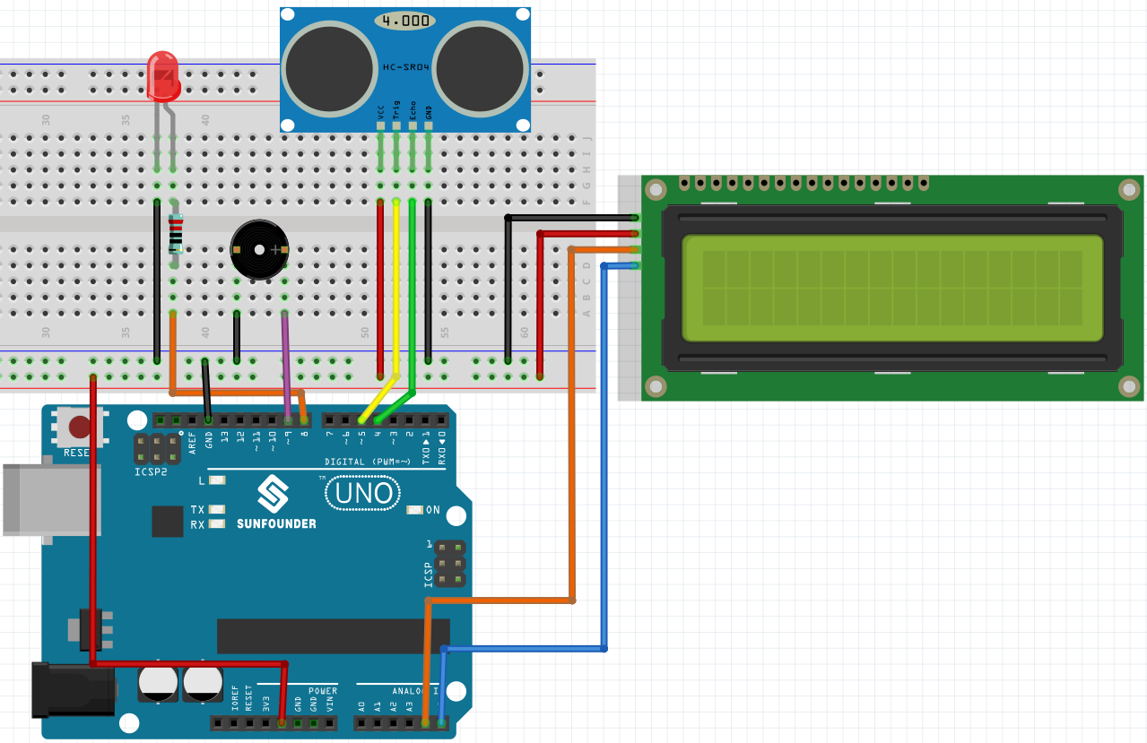

Verdrahtung
../_images/backcar.png

Nachdem der Code erfolgreich hochgeladen wurde, wird die aktuell erkannte Entfernung auf dem LCD angezeigt. Der Buzzer wird dann die Klangfrequenz je nach Entfernung ändern.
Wenn der Code und die Verdrahtung korrekt sind, aber das LCD dennoch keinen Inhalt anzeigt, können Sie das Potentiometer auf der Rückseite drehen.
