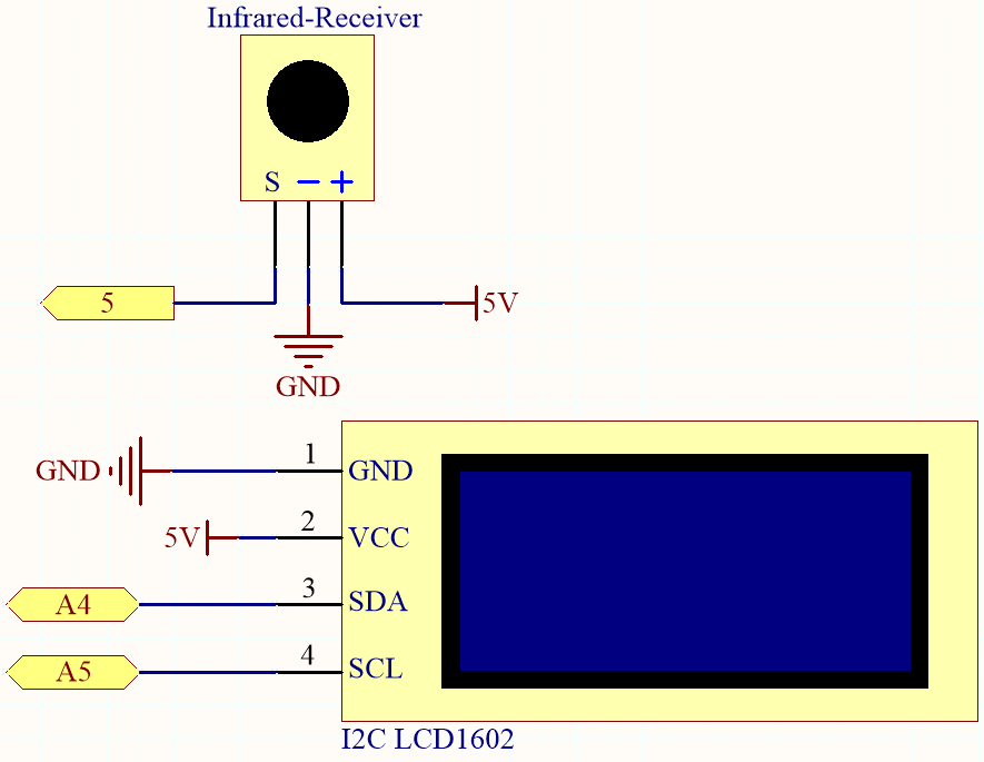

Schaltplan
In diesem Beispiel erfolgt die Verdrahtung des LCD1602 und des Infrarot-Empfangsmoduls wie folgt.

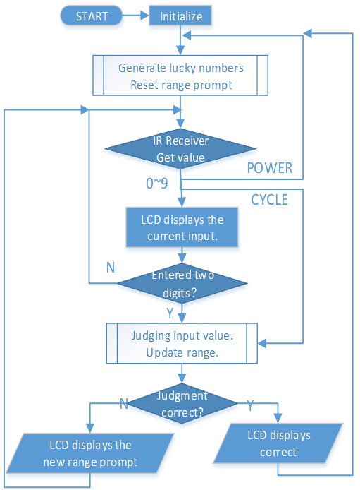

Um das Zahlerraten-Spiel lebendig und lustig zu gestalten, müssen wir die folgenden Funktionen umsetzen:
  1. Die Glückszahl wird angezeigt, wenn wir das Spiel starten und zurücksetzen, und der Nummernbereichshinweis wird auf 0 ~ 99 zurückgesetzt.
  2. Das LCD zeigt die eingegebene Zahl und den Nummernbereichshinweis an.
  3. Nach Eingabe von zwei Ziffern erscheint automatisch ein Ergebnisurteil.
  4. Wenn Sie eine einzelne Ziffer eingeben, können Sie die CYCLE-Taste (die Taste in der Mitte der Fernbedienung) drücken, um das Ergebnisurteil zu starten.
  5. Wenn die Antwort nicht erraten wird, wird der neue Nummernbereichshinweis angezeigt (wenn die Glückszahl 51 ist und Sie 50 eingeben, ändert sich der Nummernbereichshinweis zu 50~99).
  6. Das Spiel wird automatisch zurückgesetzt, nachdem die Glückszahl erraten wurde, sodass der Spieler eine neue Runde spielen kann.
  7. Das Spiel kann durch direktes Drücken der POWER-Taste (die Taste in der oberen linken Ecke) zurückgesetzt werden.
Zusammenfassend zeigt der Ablauf des Projekts der Ablaufdiagramm.
