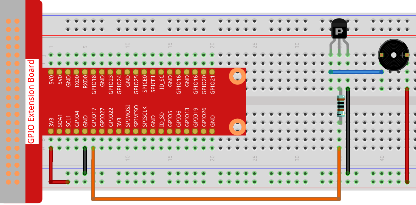

Câblage
../_images/image1061.png
Un buzzer actif est utilisé ici, et il a un autocollant blanc dessus.
