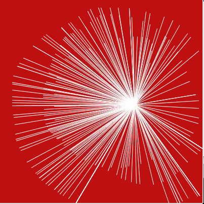

Dans ce projet, votre souris continuera de tirer des lignes vers un point ; déplacez la souris et vous dessinerez une ligne unique d’étoiles. Appuyez sur la souris pour redémarrer le dessin.
../_images/hello_mouse1.png

Ce croquis ci-dessus fonctionne déjà sans problème en tant que croquis interactif.
Ensuite, vous pouvez ajouter un événement de clic de souris. Cet événement peut être implémenté avec la fonction mousePressed(), où nous ajoutons des instructions pour actualiser le point cible et effacer l’écran.
