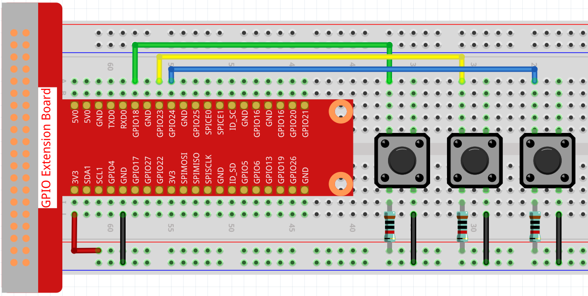

Dans ce projet, 3 boutons sont connectés : un pour changer la taille du point, un pour changer la position et le dernier pour changer la couleur. Si vous appuyez sur les 3 boutons en même temps, vous obtiendrez un point qui se balance et change de couleur.

Câblage
