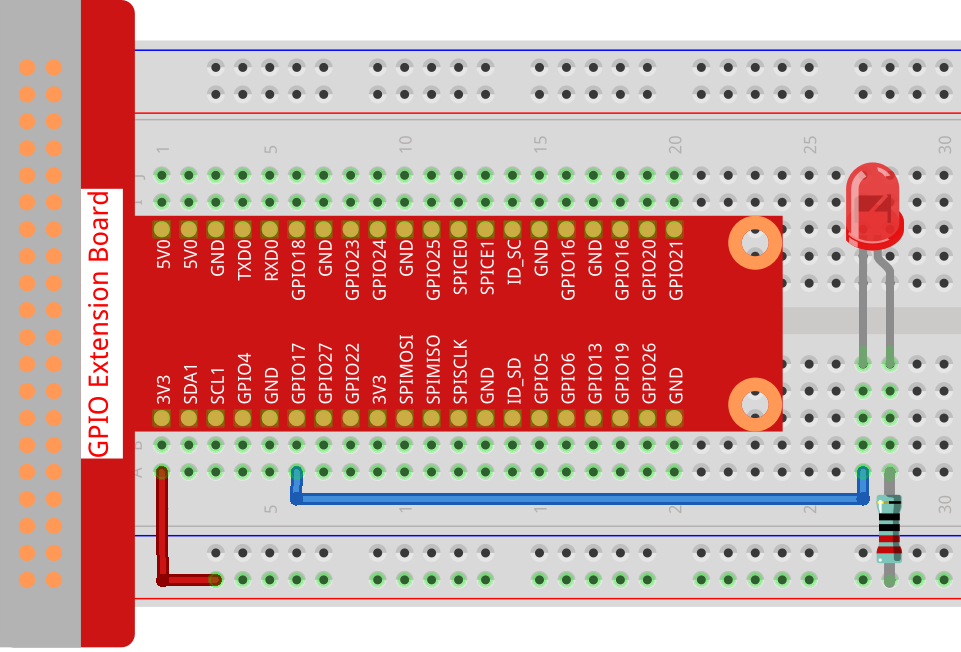

Dans ce projet, nous allons dessiner un point dans Processing, qui clignote en synchronisation avec la LED. Veuillez construire le circuit comme indiqué sur le schéma et exécuter le sketch.

Câblage
../_images/image492.png
