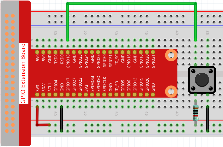

Ensuite, construisons un circuit qui permet de contrôler la taille du point avec un bouton. Lorsque nous appuyons sur le bouton, le point grossira rapidement ; lorsque nous relâchons le bouton, le point diminuera progressivement, donnant l’impression que le point se gonfle comme un ballon.

Câblage

Comment ça fonctionne ?
Ce projet utilise la fonction d’entrée par rapport aux 2 projets précédents qui utilisaient la fonction de sortie du GPIO.
La fonction GPIO.pinMode() est utilisée pour définir buttonPin en mode entrée avec résistance pull-up, ce qui permet à la broche d’être automatiquement à l’état haut par défaut.
Ensuite, utilisez la fonction GPIO.digitalRead() pour lire la valeur de buttonPin. Lorsque la valeur est LOW, cela signifie que le bouton est enfoncé, à ce moment-là, laissez le diamètre du point augmenter de 5 ; si le bouton est relâché, alors le diamètre du point diminuera de 1.
