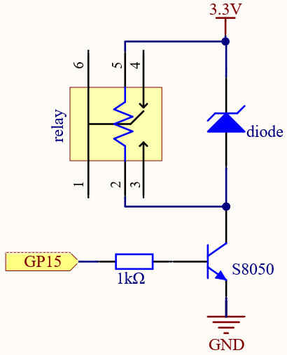

  • リレーの動作:
    • Picoが 高信号 (3.3V)をGP15に出力すると、トランジスタがリレーのコイルを通電させます。
    • トランジスタが電流をリレーに流し、内部のスイッチを作動させます。
    • リレーがスイッチを切り替えると「クリック」音がし、負荷回路を制御していることが分かります。
  • フライバックダイオード:
    • ダイオードはリレーコイルに逆接続され、リレーがオフになるときに発生する電圧スパイクからトランジスタを保護します。

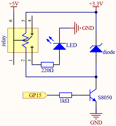

    • 回路は次のようになります: 外部5V電源(ブレッドボード電源モジュール経由)を使ってLEDを駆動し、リレーがどのように高電圧デバイス(家庭用機器)を制御するかを示します。回路の変更方法は次の通りです:
      sch_relay_2
      wiring_relay_2
    • リレーを制御するコード:
      const int relayPin = 15;  // トランジスタのベースに接続されたGPIOピン
        pinMode(relayPin, OUTPUT);
        digitalWrite(relayPin, LOW);  // 起動時にリレーをオフにしておく
        // リレーをオンにする
        digitalWrite(relayPin, HIGH);
        Serial.println("Relay ON");
        delay(2000);  // 2秒待機
        // リレーをオフにする
        Serial.println("Relay OFF");
      リレーが作動すると(GP15が高信号を出力)、リレーの常に開いている端子(NO)と共通端子(C)が接続され、外部5V電源がLEDを通って流れます。LEDが点灯し、リレーが外部機器を制御する様子をシミュレートできます。
      リレーが非作動状態になると(GP15が低信号を出力)、NO端子がC端子から切り離され、外部電源が遮断され、LEDが消えます。
