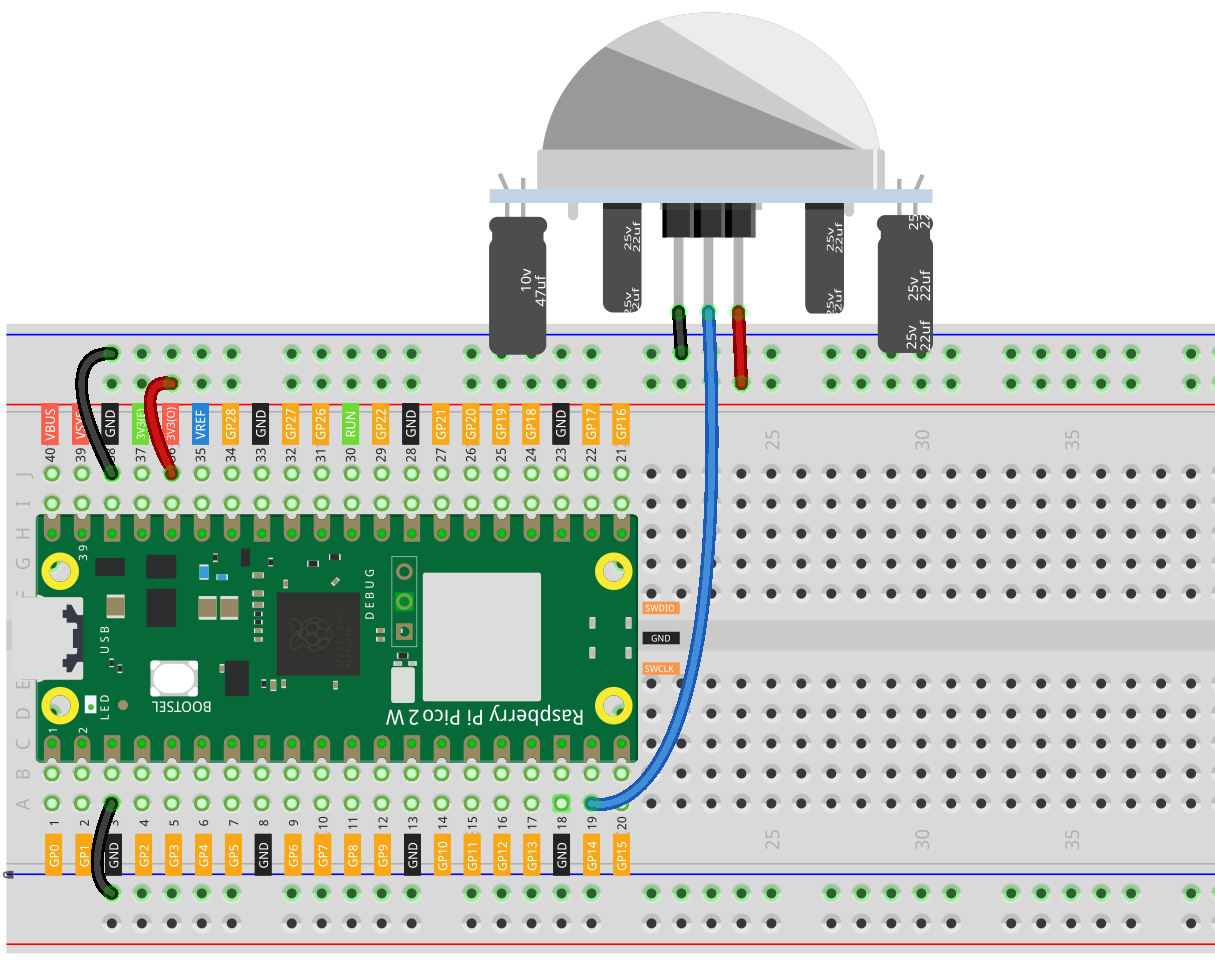

PIRモジュールが人が通ったことを検出すると、GP14がHIGHになります。それ以外の場合はLOWになります。
PIRセンサーには2つのポテンショメーターがあります:
  • 感度調整: 検出範囲を制御します。
  • 時間遅延調整: 動きが検出された後、出力がHIGHのままでいる時間を制御します。
初期テストでは、両方のポテンショメーターを反時計回りに最小位置に設定してください。これにより、センサーが最も敏感で最短の遅延設定となり、即座に反応を観察できます。
img_PIR_TTE
配線
wiring_pir
