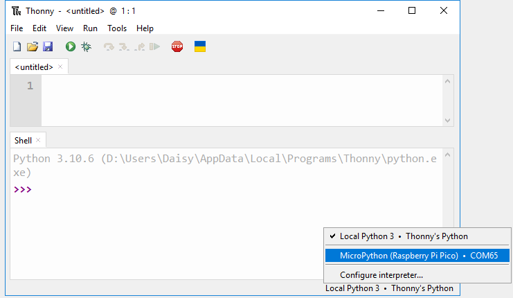

  2. Öffne die Thonny IDE und verbinde den Pico mit deinem Computer über ein Micro-USB-Kabel. Klicke dann in der rechten unteren Ecke auf den Interpreter „MicroPython (Raspberry Pi Pico).COMXX“.

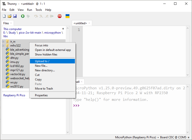

  5. Wähle alle Dateien oder Ordner im Ordner libs/ aus, klicke mit der rechten Maustaste und klicke auf Hochladen auf, es dauert eine Weile, bis der Upload abgeschlossen ist.

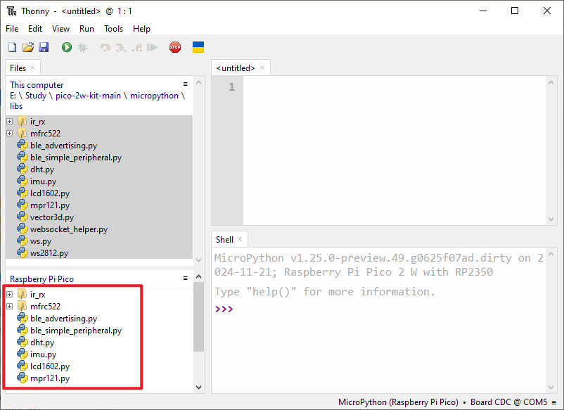

  6. Jetzt siehst du die Dateien, die du gerade in deinem Laufwerk Raspberry Pi Pico hochgeladen hast.
