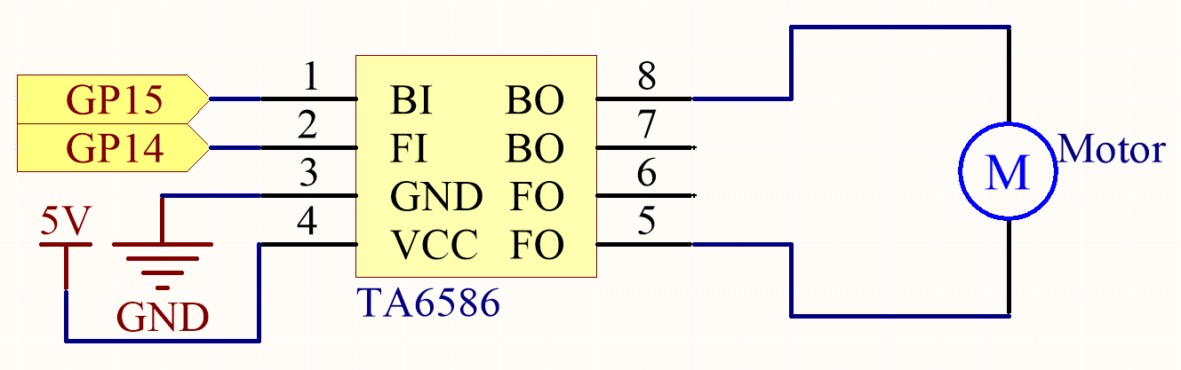

Ora utilizziamo il TA6586 per pilotare il motore DC, facendolo ruotare in senso orario e antiorario. Poiché il motore DC richiede una corrente relativamente elevata, per motivi di sicurezza, utilizziamo un modulo di alimentazione per fornire energia al motore.

Schema Elettrico
sch_motor
Collegamenti
  • Poiché i motori DC richiedono una corrente elevata, utilizziamo un modulo Li-po Charger per alimentare il motore qui per motivi di sicurezza.
  • Assicurati che il tuo Modulo Li-po Charger sia collegato come mostrato nello schema. In caso contrario, un cortocircuito potrebbe danneggiare la batteria e il circuito.
