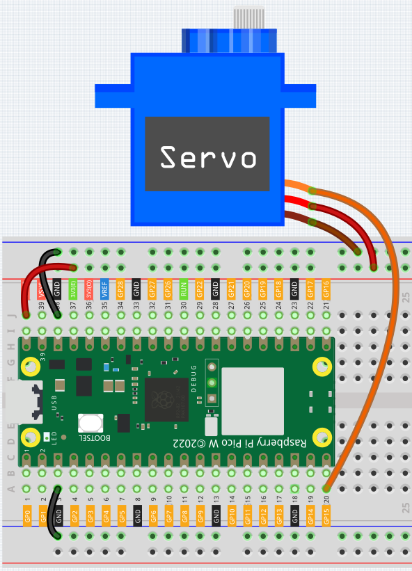

Collegamenti
wiring_servo
  • Il filo arancione è il segnale ed è collegato a GP15.
  • Il filo rosso è il VCC ed è collegato a VBUS (5V).
  • Il filo marrone è il GND ed è collegato a GND.
  • Apri il file 3.7_swinging_servo.py nel percorso kepler-kit-main/micropython o copia questo codice in Thonny, poi clicca su «Esegui Script Corrente» o semplicemente premi F5 per eseguirlo.
