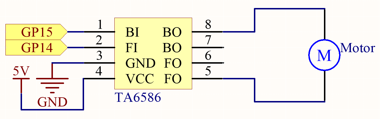

Schema elettrico
sch_pump

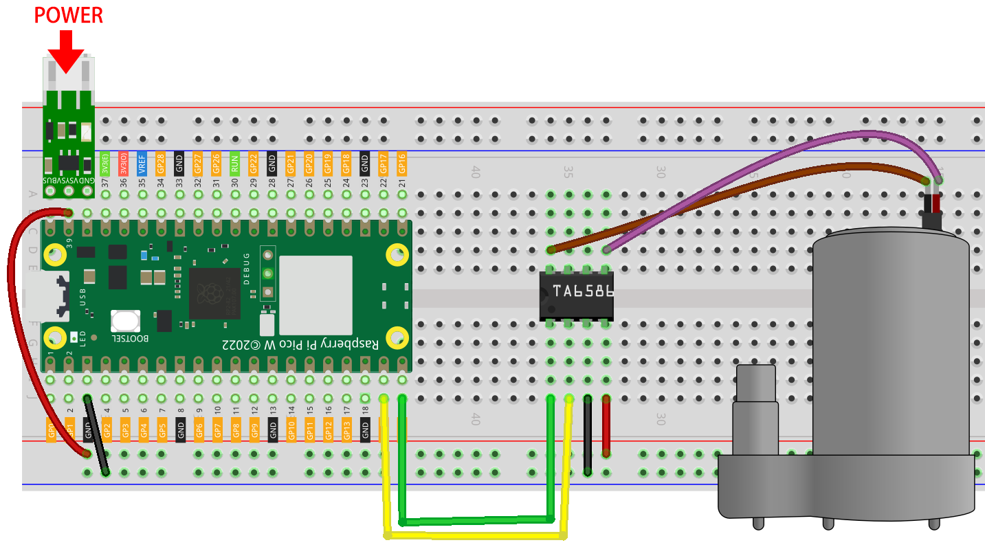

  • Poiché la pompa richiede un’alta corrente, utilizziamo un modulo caricatore Li-po per alimentare il motore qui per motivi di sicurezza.
  • Assicurati che il tuo modulo caricatore Li-po sia collegato come mostrato nello schema. Altrimenti, un cortocircuito potrebbe danneggiare la batteria e il circuito.
wiring_pump

  • Se non riesci a caricare di nuovo il codice, questa volta devi collegare il pin RUN del Pico W a GND con un filo per resettarlo, e poi scollega il filo per eseguire di nuovo il codice.
  • Questo perché il motore sta operando con troppa corrente, il che potrebbe causare la disconnessione del Pico W dal computer.
wiring_run_reset
