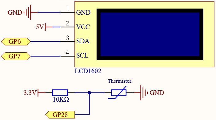

À l’aide d’une thermistance et d’un écran LCD1602 I2C, nous pouvons créer un thermomètre de pièce.
Ce projet est très simple, il se base sur 2.13 Thermomètre avec l’ajout d’un écran LCD1602 I2C pour afficher la température.

Schéma
sch_room_temp
